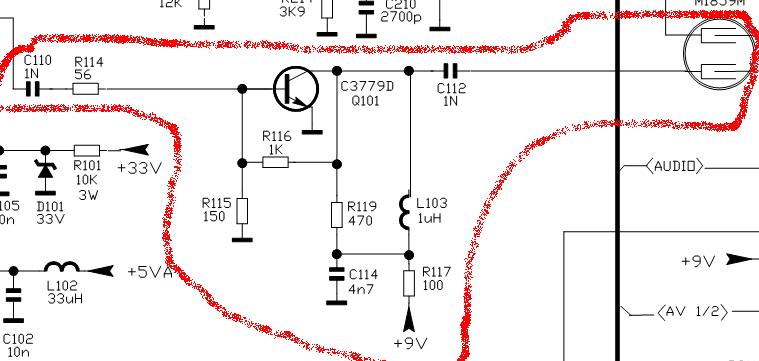

Se escucha el sonido de los canales?
El OSD marca el cambio de canales?
Por AV la imagen es normal?
Revisar:

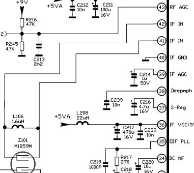

Medi componente por componente y todos esta en los parametros normales, lo unico que no pude medir el Z101 (filtro saw) no tengo ninguno igual..ni tampoco el micro,, aparte no lo consigo nuevo,, :(

Consegui probar con otro filtro saw (z101) de otro chasis, sigue igual..no queda mas que culpar al micro, si consigo el micro comento...

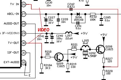

Mensaje por Augusto » Dom Oct 06, 2013 9:54 pm
Si todo lo anterior está controlado, y en estos puntos no tenes video cuando está función RF (cable o aire), significa que el circuito FIV interno del micro jungla, está dañado.
No se si reemplazaste la llave electrónica 4053.

Como puedo probar si en esos puntos tengo o no video,, teniendo en cuenta que no dispongo de osciloscopio.?? hay un metodo casero??? No cambie la llave electronica por que me parecio que la senal proveniente de el sinto conmuta dentro del mismo jungla y que esa llave solo cambia de av 1 a av2, estoy en lo correcto?
