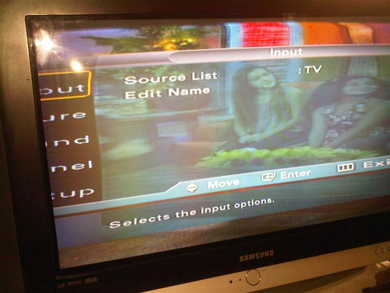

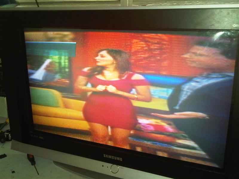

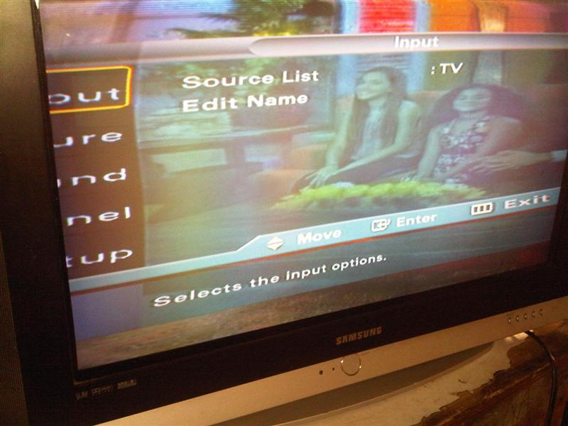

El problema es que la imagen se ve muy ancha; tanto que no se puede apreciar en el OSD los números de los canales que se sintonizan. Además de eso se nota una distorsión de encogimiento en la parte superior de la pantalla incluyendo leves líneas que indican deficiencia vertical.
Para demostrar mejor este problema adjunto foto de la pantalla.

- K63A (2).jpg (56.72 KiB) Visto 7222 veces
- K63A (1).jpg (56.12 KiB) Visto 7222 veces

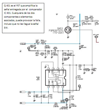

Tal vez se haya dañado el FET de control de ancho EW.
Re: SAmsung TX-83082WH (K63A) Imagen Ancha
Gracias, amigo por tu respuesta. Te notifico que este tv usa un KA393. Probé desoldando la pata 8 que es el de salida y el fallo se mantiene; lo que puede indicar que de hecho no esta trbajando esta etapa. El voltaje llega de 12 vdc. El diagrama no me indica voltaje en esta parte.

Re: Samsung TX-83082WH (K63A) Imagen Ancha
Revisa esta sección.

En efecto he chequeado esta etapa y cambié el KA393 por el LM393N, que, según el datasheet, son idénticos pero sin ninguna mejora,

Procederé a cambiar el FET Q401 según sugerencia de ustedes.

Cambié el Q401 (FQP630) y aun la etapa EW sigue sin mejorar.

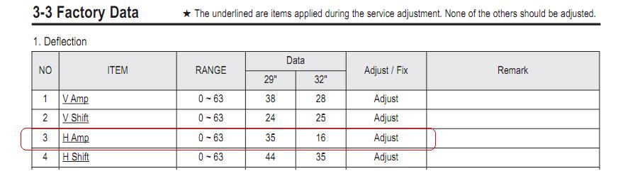

Por otra parte, cuando entras a modo servicio, qué ocurre con los valores del ITEM ancho horizontal? Varían los valores de ajuste, tienen esos cambios efecto sobre la pantalla?

Cuando entro en el modo de servicio, los ajustes responden, pero no lo suficiente para corregir la distorsión.
En el valor cero (0) del H amp es donde queda mejor (no aceptable), pero se notan partes mas iluminadas en la pantalla que otras; es decir, el brillo en la pantalla no es uniforme.
