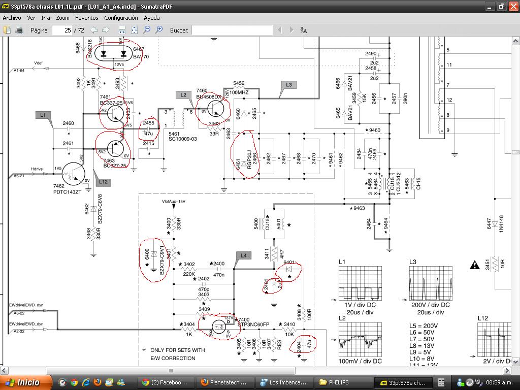

Bueno, este aparato viene al servis con el defecto que al encenderlo, se ve en tono amarillentoverdoso, con lineas de retazado, no cubre los cosatados haciendo como una elipse en la pantalla, sin video sin audio, y a los 10 segundos se apaga, si dejo presionado el touch no se apaga , si no que dura cerca de medio minuto, lo que se realizó, fue una exaustiva revisión de todos los componentes, se cambiaron capacitores que podrían estar relacionados con la falla, adjunto una captura de pantalla con los componentes que reemplacé de esta etapa, se reemplazó también, zócalo, ic amplificador de video,, sin obtener ningún tipo de mejoras, en la imagen que subo, en el mosfet de corrección EW, el drain dice que debe haber 137 volt, recuerdo que este es de 25" y la fuente da 127volt, ok, ahi no está ese voltage, solo hay 32 volt un par de segundos antes de apagarse, se escucha que el vertical deja de oscilar, se recorta la pantalla a un rectangulo en el centro de la misma, y esta tensión sube a 40 volt.-
Otra cosa que veo , en los cátodos del TRC tengo, cañón rojo, 4 volt, verde 4 volt, azul 190 a 210 volt, por eso reemplacé el integrado TDA6107Q, sin resultado, mido las salidas RGB y no hay tensión, es decir se mide algo dentro de los milivoltios.-
Las tensiones de fuente se siguen manteniendo, aún cuando se apaga por portección, no me permite entrar a modo servis, por ende no hay osd, se reemplazó la memoria, con la nueva grabada me dió luego de protegerse, el siguiente dato con el led, * enciende una vez larga, luego dos veces y luego ocho *, le revisé todo los que dice que puede fallar y lo reemplacé sin resultados, 8-) :? :( :oops:
Agrego mas, cambié el equipo le puse otro y el TRC no es.... :evil: :evil: :evil:
25pt5536 copy.JPG (126.97 KiB) Visto 8166 veces

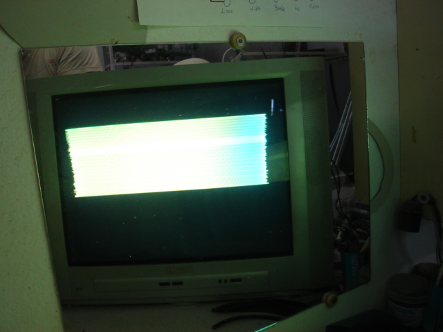

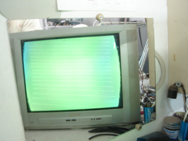

Subo dos fotos para que vean de comoes la falla que hace antes de apagarse, cuando se pasa a un cuadro mas chico se escucha que el vertical deja de funcionar a la frecuencia que uno esta acostumbrado a oir :oops: :oops: :roll: :roll:

Hola, gracias , mirá en los cátodos, hay esa tensión, desconectados o no, y como expliqué antes no hay RGB desde el jungla, no aparece la tensión de 127 volt en el drain de EW (7400) y en el Source tengo casi 4 volt, cuando en el diagrama dice 0volt.-
Pepe, la exitación horizontal está y está la frecuencia, en los transistores estan correctas las tensiones, es mas a esos dos los reemplacé sin mejoras, así como están las fotos así tal cual vino, y le hice de todo, le puse otro equipo y el TRC funcionó perfecto, es mas el equipoque le puse es de un philips L05, que tiene el famoso "Hercules" que si hay mala info desde los catodos se protege y nada, andubo perfecto.-
Javier diaz, te hice caso y le volví a cambiar el zócalo, nada las fotos son despues de realizado el cambio, nohay caso, pienso que esta dañado el microjungla :cry: :? 8-) :D
