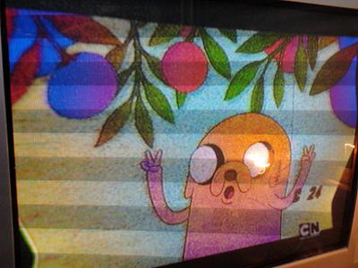

Hola amigos,tengo este tv sanyo modelo C29LF37 al cual me lo trajeron porque se veia una raya horizontal,cuando le reviso veo que el ic vertical estaba con soldaduras frias,las resolde y listo,pero cuando lo enciendo la imagen se ve como con lluvia y en algunos canales(los que presentan colores mas vivos)si deforma la imagen con en la foto.En los de dibujos animados pasa mas seguido.

cambiar el filtro de entrada de 220µF/400V posiblemente este perdiendo capacidad

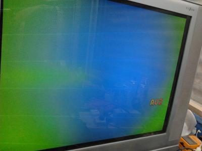

Amigo puse el tv en a/v y le saque una foto para que veas.

se ven lineas de retorno en la imagen sin video, deberias ajustar el screen y ve que pasa, como te comenta el colega, pareciera filtraje, sobre todo si la ondulacion sube es seguro problema de filtraje.

Arregle el tema de las manchas,pero todavia tengo el otro problema.Lo detallo bien,enciendo el tele con normalidad,se ve perfecto sin ningun problema,empiezo a cambiar de canales y cuando llego a uno canal que con imagen mas brillosa que la demas,se me cae el voltaje +B,y ahi es cuando se produce ese efecto en la imagen.
Re: Sanyo C29LF37 con problema en imagen
Mensaje por Augusto » Vie Ago 03, 2012 3:54 pm
Una imagen con mas brillo, implica un mayor consumo de la etapa de salida horizontal. Si el valor +B se cae, significa que la fuente no está en condiciones de mantener el aumento de consumo, es decir regula mal.
Una posibilidad es la perdida de capacidad del filtro de +B.
