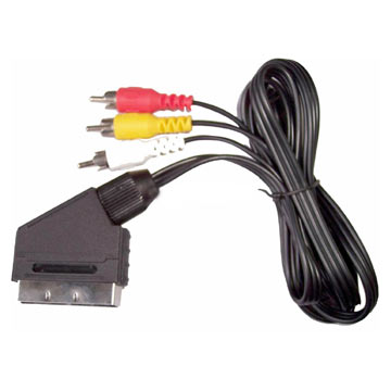

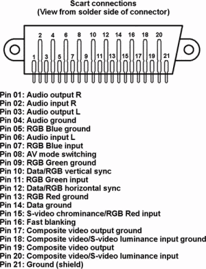

Hola Hector, eso no es ningún inconveniente, ya que puedes armar tú mismo el cable Euroconector a RCA o bien comprarlo en casa de electrónica. Te paso la descripción de los pines del Euroconector y una foto del cable adaptador que podes conseguir en el mercado.
Euroconector - Descripción pines.gif (28.02 KiB) Visto 2889 veces
Scart a RCA.jpg (14.68 KiB) Visto 2889 veces
