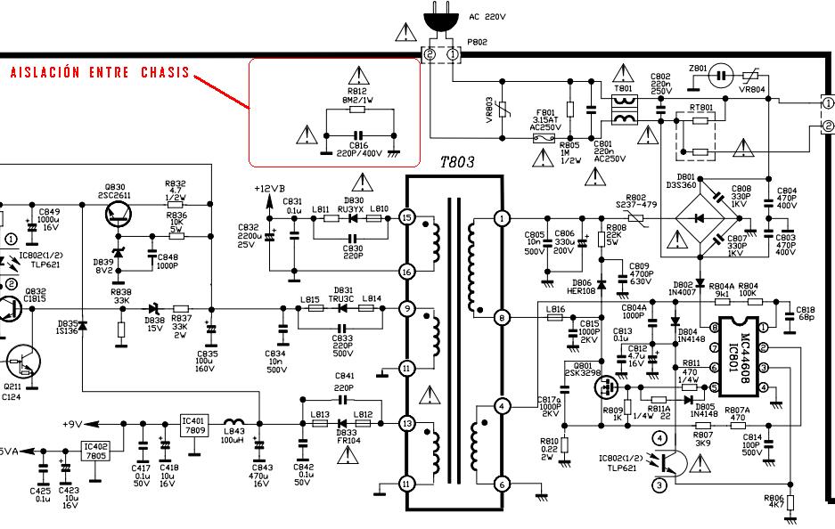

el diagrama se me hace muy pesado enviarlo tengo una maquina vieja pero es el BGH BT 2101P CHASIS MAM1XG disculpen gracias

Mensaje por Augusto » Dom May 20, 2012 7:46 pm
Es fácil reconocer al capacitor que unes los dos chasis, ya que se encuentra en la zona de la fuente y está en paralelo con un resistor de elevado valor, del orden de los megaohms.
En el diagrama adjunto está indicado como ejemplo.
