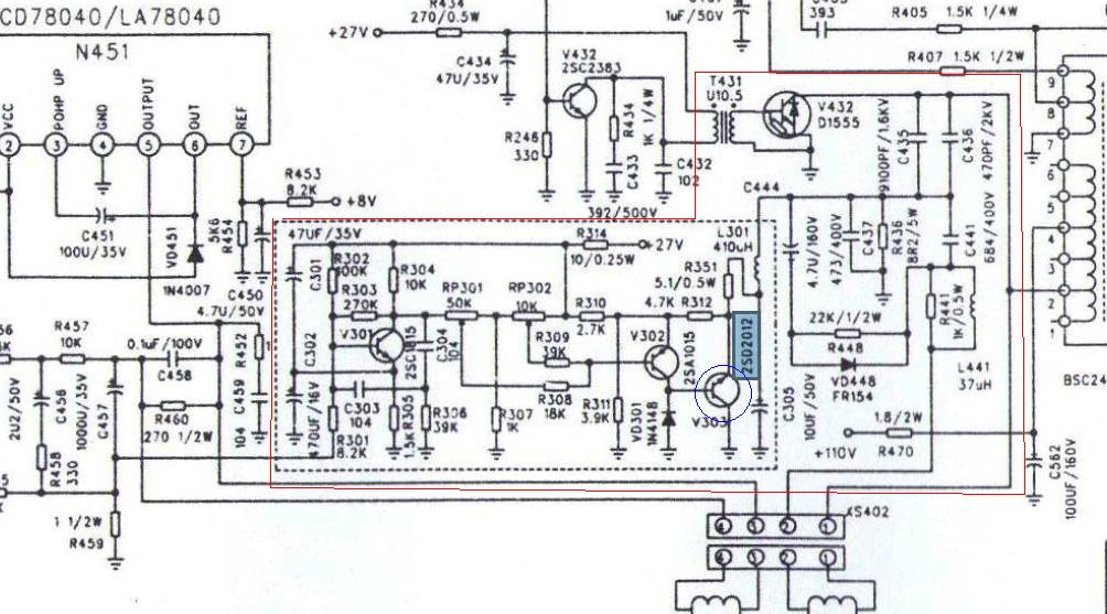

Bien para empezar de aca podes descargar el diagrama :oops:
viewtopic.php?t=7875
Tenes que revisar en la etapa que te marque,capacitores cecos o desvalorizados,controlar los de ancho,bobinas en corto,resistencias quemadas,diodos en corto y principalmente revisa el V303 (2SD2012).
Ahi tenes para comenzar....Suerte y comenta avances :oops:

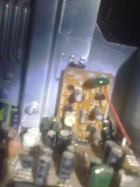

en la placa hay un componente -xs303- q es una placa q tiene esta numeracion T08-txb-1 q en el diagrama no esta , tiene 6 pines y tiene una reistencia variable.
Re: Durabrand DA 2191F con efecto cojin
Mensaje por Grana » Lun Abr 09, 2012 3:40 pm
Hola,para empezar ¿el diagrama que te pase correnponde a tu chasis? ¿ la placa que mencionas se encuentra en la etapa que te marque anteriormente?¿cual es el numero de serigrafia de la resistencia variable?¿que pasa en la imagen si la regulas?

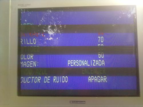

t subo una imagen como pediste, cambie las dos resistencias quemadas y sigue igual , el tip q puse en lugar del del D2012 esta bien?
