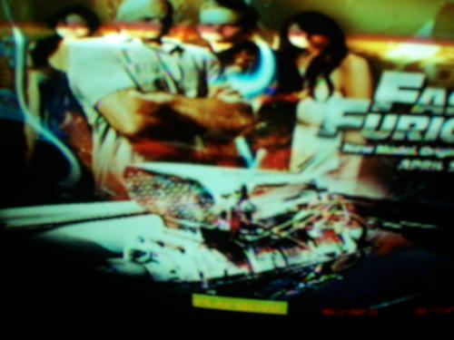

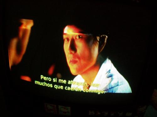

hola fransisco mira por AV se ve de 10! por cable mal !
A proposito la imagen tiene un pliege en la parte de arriba como si fuera el vertical! desp de un rato se fue!! mando y unas fotos si puedo!!

El plegado obedece por lo general a voltajes por encima o por debajo del valor nominal de trabajo en el circuito vertical. En algunas oportunidades también puede ser ocasionado por el yugo y en otros casos (cuando se utiliza) puede ser la data incluida en la memoria eeprom alterada. No descartes de algún variable en tu caso y por lo envejecido de ese TV estén enfermos en el circuito vertical y haya que reemplazar.

Gracias nuevamene francisco elplegado se soluciono luego de medir todos los capa elect. eataban todos bien solde todo lo relacionado al vertical y se fue la falla asi que creo que era malas soldadura,frias o sueltas!.. Ahora solo me queda el problema de la sintonia y los microswitch!
