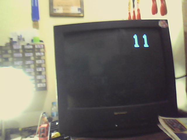

Buenas noche colegas, me llego este tv sharp el chasis : MCS M27A prende cambia de canales y tiene osd pero no tiene video ni audio .
Le cambie el selector las medidas de voltaje en el selector estan correctas y le cambie la eeprom y aun no hay video ni audio.
El jungla es : IX3253CE
les anexe una imagen del TV encendido
