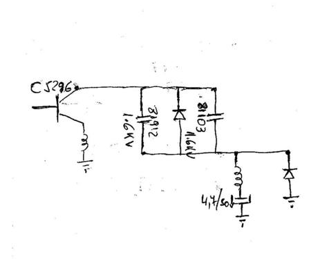

Hola Fernando, comparandolo, son muy similares al menos en el horizontal que es lo que me interesa. Mi problema ahora es que se recalienta el filtro de 4,7mf (lo marco en el adjunto) y no se que hacer, cualquier sugerencia será bienvenida.

Checho, una pregunta, ese capacitor esta en la parte del Heater (filamento), por favor si es así corroboramelo gracias!!

Hola Tatuza, gracias por tu preocupación. El capacitor es el del dibujo, en la verdad en la placa no figura como electrlítico sino como uno de poliester, pero cuando lo recibí vino con un electrolítico reventado, por eso insistía en colocar uno del mismo. Mirando otros circuitos ví que en realidad es uno de poliester así que le coloqué uno y funciona de maravillas. Temperatura más que normal, ancho correcto, todo ok. De manera que mil gracias a vos y a todo el foro por la cooperación, y doy por cerrado éste tema. Un abrazo a Planetatécnico.

Hola checho te cuento que tengo 2 tvs con el mismo problema, se recalienta un capacitor de 4.7ufx50v hasta inflarse y reventar, vos solucionastes ese problema poniendo uno de poliester, si podes postea de que valor es y poder probar en mis tvs.
Agradeceria cualquier ya que he probado colocarle distintos valores de capacidad y tension sin exito!! Gracias.
