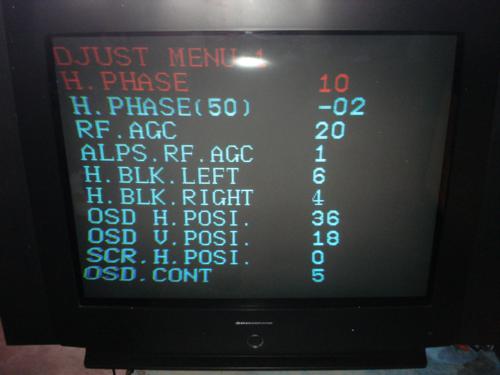

Hola amigos!!! necesito entrar en modo de servicio en este tv para hacer ajustes en horizontal y vertical en la pantalla. Les agradecere su aporte. saludos
Re: Durabrand TVDB2908DF necesito modo de servicio.
Mensaje por TATUZA » Jue Nov 24, 2011 5:14 pm
Fijate si este te sirve y comentanos
Volumen a 0, presionar mute en el remoto y menú en el tv, se ingresa al modo service, se grava apagando el tv :D

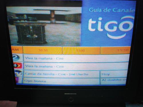

Gracias amigo ya logre ingresar al modo de servicio pero no encuentro en el menu la opcion para poder ajustar la anchura de la imagen, tengo problemas con la anchura y con el pin cushion, no se si son fallas inependientes o una esta generando la otra, te agradecere si me ayudas. Adjunto fotos y diagrama para que te orientes mejor en la falla.

Lo que se observa allí es problema con la corrección este/oeste, debido seguramente a fallas en los capacitores de la etapa, tienen atras del disipador donde esta montado el integrado vertical, un integrado y dos o tres presets para su ajuste, controlá los capacitores o directamente cambialos, en el diagrama no encuentro eso, pero no es de extrañar ya que son productos chinos y no especifican mucho, suerte y comenta :A :A
