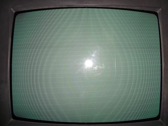

Hola, tengo un tv Sharp, modelo 19R-100M, el cual no me muestra la imagen de los canales, ni me muestra los caracteres de OSD, pero si me da el audio del canal, tambien cuando le ordeno el cambio de canal no lo ejecuta, aqui les envio adjunto una imagen de la pantalla como se observa, les agradesco cualquier informacion que me puedan dar y gracias por su ayuda.

Hola yini10:
Verifica la tension de los 180V.

Mensaje por yini10 » Jue Nov 17, 2011 2:33 pm
hola cabeza, estube midiendo en la resistencia DEL CHISPERO Y TENGO 179V. GRACIAS

Mensaje por cabeza » Vie Nov 18, 2011 7:17 pm
Verifica en los colectores de los transistores de salida de video Q852, Q854 y Q856 que tension tenes.
Y confirma si a pesar de no ver la imagen cuando cambias de canales no cambia el sonido.

Mensaje por yini10 » Vie Nov 18, 2011 8:30 pm
saludos, te comento que Q852 tiene 179V, Q854 tiene 206V y Q856 tiene 179V, y cuando cambio de canal no cambia el sonido, ni sube, ni baja sonido, ni cambia canal.

Mensaje por cabeza » Vie Nov 18, 2011 10:16 pm
Fijate el voltaje del screen (270 a 300 V) y si tenes los 9 volt. en la plaqueta del trc

Mensaje por calistrillo » Sab Nov 26, 2011 3:39 pm
hola a todos los del foro !!
ya probaste cambiando eeprom?

Mensaje por calistrillo » Sab Nov 26, 2011 4:08 pm
Saludos yinito10
prueba peogramandole otra memoria y comenta
