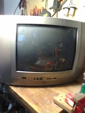

Hola colegas tengo un problema para conseguir el diagrama de esta tv PHILIPS-MODELO-(14PT418A/77R) el numero de chasis no se puede apreciar,subo 2 fotos del equipo por si alguno save que chasis tiene y hasi poder conseguir el diagrama! gracias un abrazo!!!

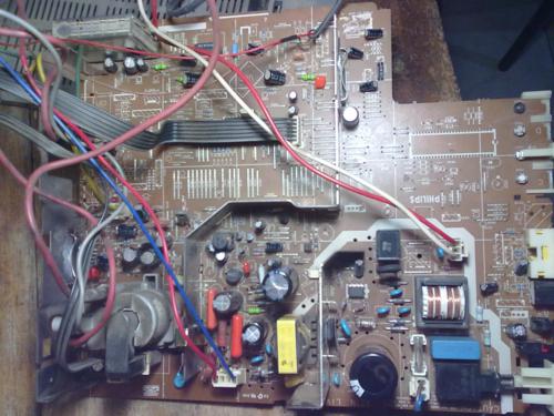

la foto de la placa!!!

Re: Philips 14PT418A/77R solicito diagrama
Mensaje por Fernando Giachero » Dom Nov 13, 2011 7:58 pm
Se trata de un chasis chasis L01.2L y se puede bajar del siguiente enlace:
viewtopic.php?t=7456

Gracias fernando!! me olvide de decir que esta tv es de 14" o sea que el chasis que me pasate es el mismo?

Mensaje por nel294 » Lun Nov 14, 2011 6:25 am
te comento que en el chasis que yo tengo aqui no coinsiden con algunos componentes del diagrama que me pasaste,por empezar este chasis no posee conector para svhs,solamante entradas rca para audio y video,frontales y traseras,tambien en los diodos que figuran en el diagrama 6562 y 6564,solamente en el chasis que tengo aqui esta el (6562) el (6564) no esta,tambien tengo este otro diodo (6405) en el diagrama no esta", pero en el chasis que tengo aqui si se encuentra muy serquita del flybac.
verifica por las dudas alla algun error.
ncesitas alguna otra foto para verificar? ya que estos chasis son todos muy parecidos.
