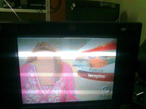

saludos colegas ye e revisado todo los componentes de le etapa del vertical y e remplazado el IC y perifericos pero no tengo solucion me podrian der otra ayuda en donde mas revisar de ante mano muchas gracias
atjunto imagen de la falla

Mensaje por Grana » Mié Nov 09, 2011 10:02 pm
Bueno,tendrias que empezar a comentar tensiones, por ejemplo, ¿en la pata 2 del ic vertical tenes los 24v?cambia el C309 de 470mf x 25v,revisa el diodo D301,FR301,D302,C307 Y D304.Revisa y o cambia los componentes mencionados aunque midan bien y comenta

Mensaje por VooDooKill » Mié Nov 09, 2011 11:11 pm
Si ya reemplazaste todos los capacitores y sigue la falla mmmm... no sera el yugo el que esta jodiendo ?? porque no medís la resistencia que tiene el bobinado, quien dice que a lo mejor este en corto...
