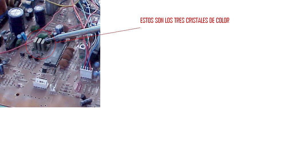

Hola,los cristales segun diagrama son
X501: 3579545....(NTSC)
X502: 3582056.....(PAL.-N)
X503: 3575611.....(PAL-M)
revisa falsos contactos y proba cambiandolo por el mismo valor,te paso una foto que no es el mismo chasis pero te sirve para identificar los cristales :oops:

hola grana por av tambien esta sin color, resolde los cristales y no hay forma de cambiar la norma, todavia no cambie los cristales, que me decis
Re: Serie Dorada SD 2030 Sin color
Mensaje por Grana » Mar Oct 25, 2011 11:39 pm
y yo te diria que los cambias es una parte importante en esa etapa
