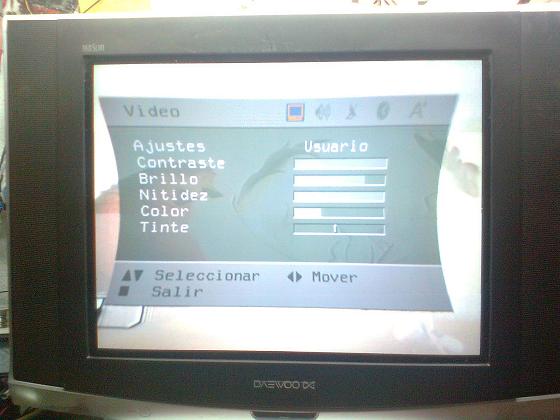

Si puedes sube una foto con la falla, ya que no entiendo bien lo de
El efecto almohada o cojín es una deformación geomètrica en los costados de la pantalla sin doblado.pcchip escribió:ya que la imagen sale doblada o sea con efecto almohada

acá va una foto de el defecto que hace ,pero esta foto no es la del TV en cuestión.
