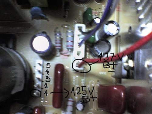

Bien, tal como me indicaste lo ubique en 125V el B+, teniendo ubicado el pin del cable rojo en el pin 1 ( donde estan los 5 pines de ajuste del ancho).
Pero luego probe ubicar el pin del cable rojo en el pin donde está la ficha que lleva los otros 3 cables restantes, y observé que se angosto mas, es decir mucho mejor, pero estaba levemente alejado de los bordes y volví a medir el +b y si lo ubico en 137V, se regula correctamente el ancho, y en comparación con el estado anteriro digamos que es el punto justo ni mas ni menos, justo.
Bien pero mi duda es donde vos me diras, si se puede ubicar en ese rango de 137V ( en el folleto dice entre 128V a 132V), de la misma manera de tolerancia en menos hasta 125V, si es aceptable.
¿Que rango de tolerancia en - y en - es aceptable tomando 130V que indica el diagrama?
te adjunto foto donde ves lo que te digo

Bueno siempr elo encaras al revez, primero se ajusta el+B, y luego se cambia de pines, 1, 2, 3, 4 y 5, si ves bien uno de los pines corresponde al pin donde lo tenes conectado en la foto, y comprobas el ancho correcto, en el que mejor te quede lo dejas, y si es muy poco, digamos de milimetros, lo podes corregir con el +B, pero si ya pasa del cm, hayque reemplazar el capacitor cerámico, ese que le has cruzado la flecha donde dice 125, y si en esa posición te da bien el ancho con 125volt , siempre va a ser mejor que los 137 volt, suerte!!

Bueno TATUZA la cosa terminó de esta manera, no necesite cambiar capacitor, solo ubique el 130V el +B, y luego encontré en el modo de servicio aparte de el H.PHASE que está en el menú 0, ubique en el menú 2 el H.BLK LEFT Y H.BLK RIGHT , de ajuste de margen izuierdo y el derecho, y con solo tocar un poco el margen derecho quedo perfecto.
