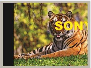

mire ya cheque el STK que me dijo pero eso no es porque incluso lo invertí para ver si daba algún error pero no se ve exactamente igual mas o meno le diseñe como se ve la pantalla le mando un archivo
se ven los colores perfecto osea se ve bien la tele y se escucha bien el problema que tengo es que la imagen se ve descentrada la imagen se carga al lado derecho de la pantalla y el lado izquierdo se ve una franja negra
entonces lo que no encuentro es como centrar la imagen en la pantalla
por eso me refería que a lo mejor se encuentra en el modo de servicio pero no se en que parte puedo encontrar central la imagen si me pudiera ayudar en donde encuentro ese dato gracias

- más o menos así se ve la pantalla cargada ala derecha y una franja negra ala izquierda como puedo central la imagen
- Imagen2-crop_300x226.jpg (17.76 KiB) Visto 7370 veces

ya hice todo eso pero no funciona, sigue igual te agradecería si me pudieras ayudar
como centrar la imagen en la pantalla porfavor
