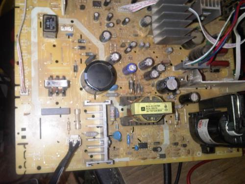

Buenas tardes compañeros, me llego este tv que viene de otro taller, segun el cliente le cambiaron el flayback, prende pero se ve todo rojo con lineas de retrazos, tiene en la placa del zocalo varias resistencias quemadas a las cuales no se le distingue los colores, las cuales son; R525, R525B, R526,
tiene una numeracion que no estoy seguro si es el numero del chasis, ( 40-00NX56-MAR1XG ), Los componentes principales son:
Regulador JCS7N60F,
Oscilador NCP1337P
Jungle TDA11145PS/N3/3
Vertical D8172
horizontal D5074
audio TDA72669
Agradesco cualquier pista

buenas tardes Fernando, gracias por tu pronta respuesta pero es muy distinto al que tengo, el que tengo, al menos en la placa del zocalo, tiene siete transistores en la placa del zocalo, tres parecidos al ECG399 y cuatro al ECG85

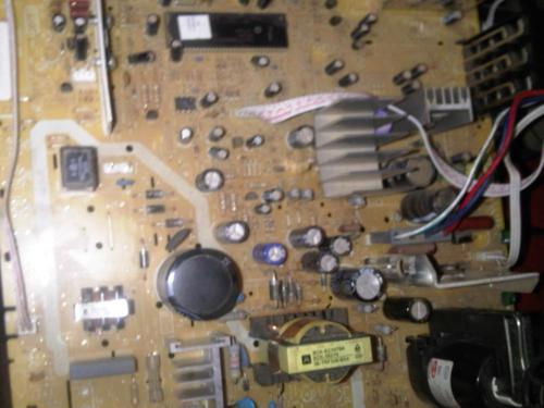

buenas noches compañero anexo chasis del tv

es algo parecido en el chasis pero en la placa del zocalo no lo es, el tv encendia al enchufarlo, no me salia señal de color del jungle, lo cambie, ahora prende normal pero sigue completamente rojo, en el zocolo hay 2 circulos en los que ivan 2 resistencias de 7.5k en serie, puse una de 15k, la flecha indica la resistencia de 15k para prueba pero calienta, anexo foto de placa de zocalo

R 525a y R525b son de 7k5 violeta, verde, rojo,dorado. R526 470 ohm amarillo violeta marron dorado.
