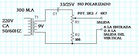

Ahora si llega el voltaje normal, y quieres probar con un inyector para verificar si abre algo , no solo tienes que probarlo en la entrada , tambien en la salida , Viendo la pantalla si hay alguna señal de respuesta. si en caso no llegara voltaje, revisa toda la etapa correspondiente hasta llegar al fly back,
Si en caso no salga el voltaje hacia la etapa vertical, en lo personal jamas me dio ningun inconveniente, de hacer unas cuantas vueltas en el nucleo del fly back o ferrita, hasta llegar a un voltaje de unos 14 voltios y luego de ahi lo rectifico , reitero jamas tube inconvenientes cuando hago esta modificacion, espero te sirva el dato,

- inyector vertical.jpg (21.03 KiB) Visto 5175 veces
