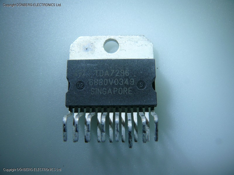

hola amigos.bueno,este equipo amplificador para bajo tiene la salida en corto.
el problema es que tiene limado donde sale el codigo del mismo.
espero poder conseguir algun dato al respecto.
eh visto en otros foros que han tenido el mismo problema,viene limado de fabrica el integrado.
el mismo tiene 15 pines en un encapsulado tipo TDA2005.
cualquier dato me va ser de mucha ayuda.

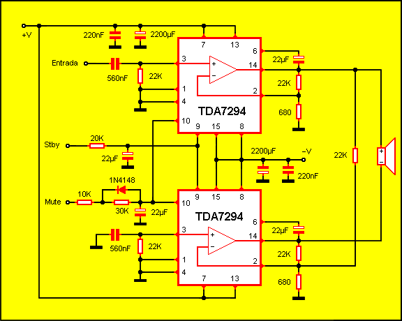

Si es uno basico fijate este amplificador para guitarras o bajos:
A lo mejor te sirve como ayuda si investigaste las conexiones de pines, podria ser un TDA7294.
Diagrama de amplificador de 60w

gracias colega por los datos.esutuve investigando y comparando.
el mas acertado es el TDA7296 es de 60w 15pines y coincide con los voltages que medi en la placa y tambien tiene 3 sin conexion que da justo tambien en los pines y las entradas tambien.
el stanby pin 1 a masa tambien coincide.los demas no lo podria saber dado que no me indica nada en la placa pero bueno lo mas importante coincide.sera cuestion de probar y ver como reacciona. :D

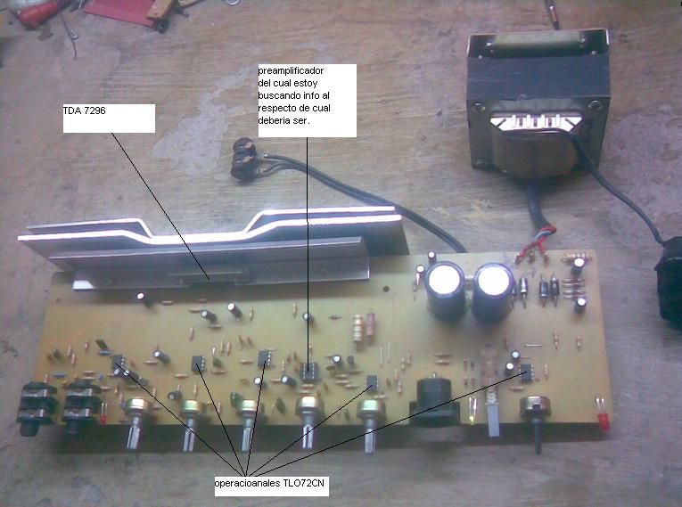

bueno amigos retomando la reparacion. el ic amplificador TDA7296 es el adecuado.ahora bien tengo dañado tambien el ic pre del mismo.es un operacional dip de 8 pines.que tambien esta lijado su numeracion.saque todos los datos de sus pines.

aca les dejo una foto del mismo,eh probado con varios pre pero sin obtener resultados positivos.
si aluguien tiene el diagrama de este esquipo que me da el dato el colega muy agradecido.

Hola EZE mirá probá con el JCR 4558 o BA4558 este lo traen los equipos fender de baja gama, y muchas consolas de sonido, te paso el datasheet

Eze, me trajeron un equipo Ross RS60 con el mismo diseño que el tuyo, solo que mas completo trae el integrado de salida de audio limado , tres transistores tambien limados, pero a los operacionales se les olvidó, tiene dos TL072CN y un LM741CM
http://www.datasheetcatalog.org/datashe ... 989_DS.pdf
Por si te sirve, el disipador tiene la misma forma, solo que dos canales, un abrazo y espero que contestes a ver si es así!!!
