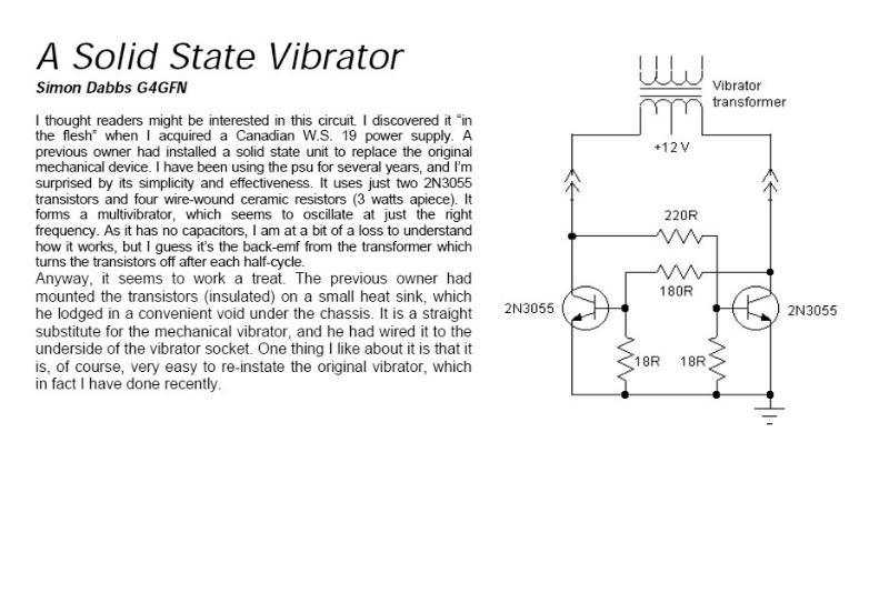

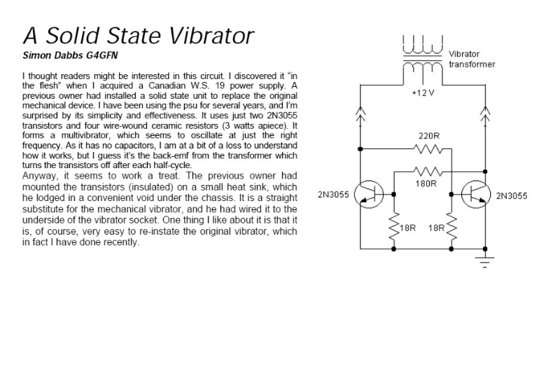

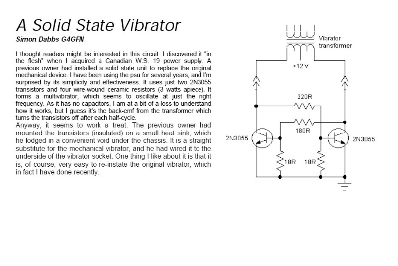

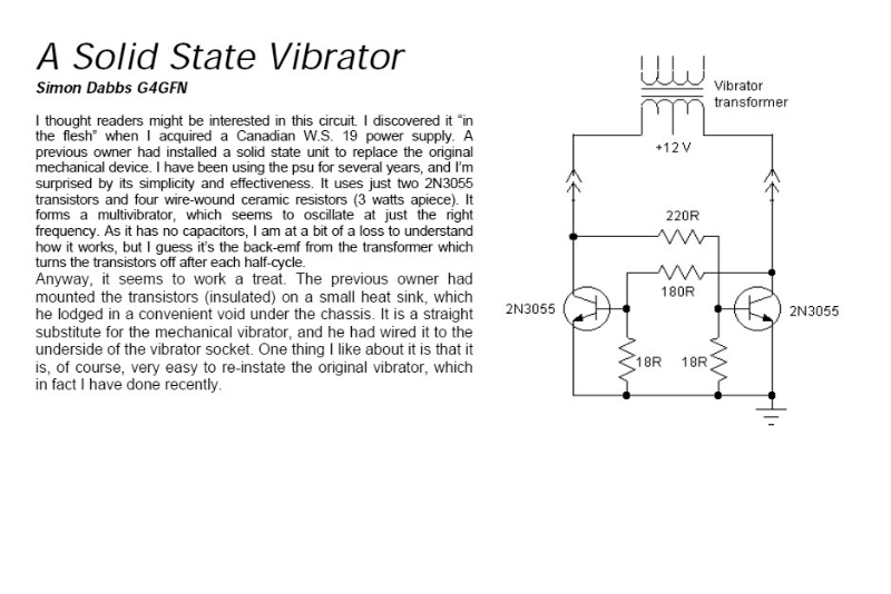

Es muy probable que el vibrador a esta altura ya no funcione.
El circuito alternativo para hacer un vibrador electrónico es el siguiente:
Re: radio de carro antigua
gracias don fernando lo voy ha checar
