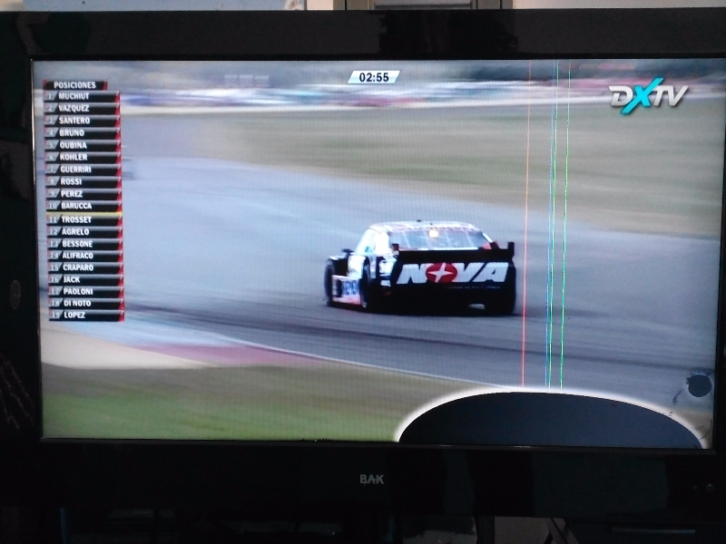

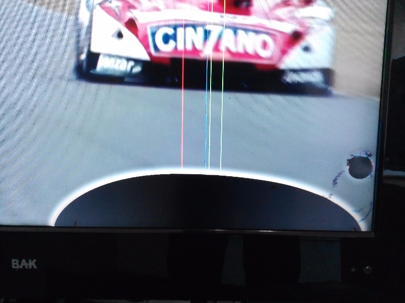

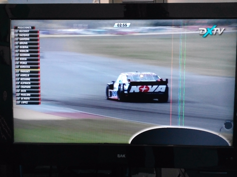

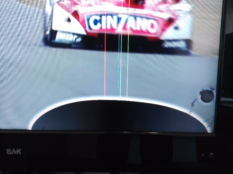

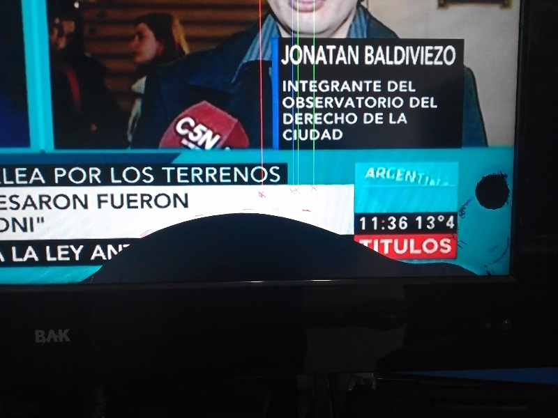

Hola amigos. Me trajeron un TV BAK de 32 pulgadas sin funcionar. Venía de otro taller donde no solo no pudieron repararlo sino que le sacaron un componente de la fuente. Bueno, lo reparé pero cuando lo encendí, noté que tiene una mancha en la parte de abajo de la pantalla. Creí que se trataría de una rotura de la pantalla por algún golpe, pero la sorpresa fue cuando ví que día a día la misma va avanzando. También tiene unas líneas de distintos colores que atraviesan la misma en sentido vertical. Les dejo dos fotos para ilustrar mi comentario. Que creen que pueda ser? Una mancha de humedad interna?

100 % pantalla rota
Re: BK LCD 3220HDi mancha en tv

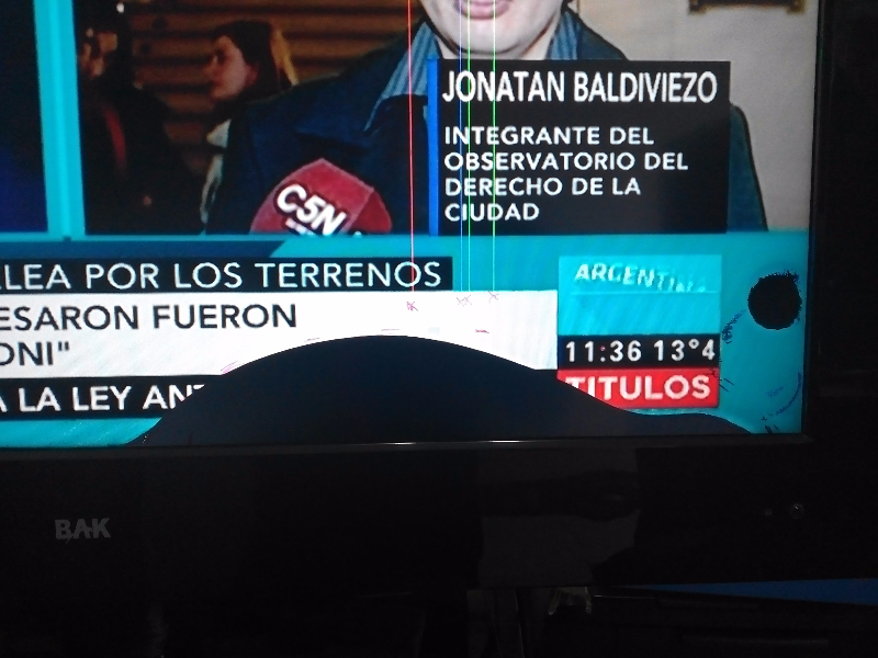

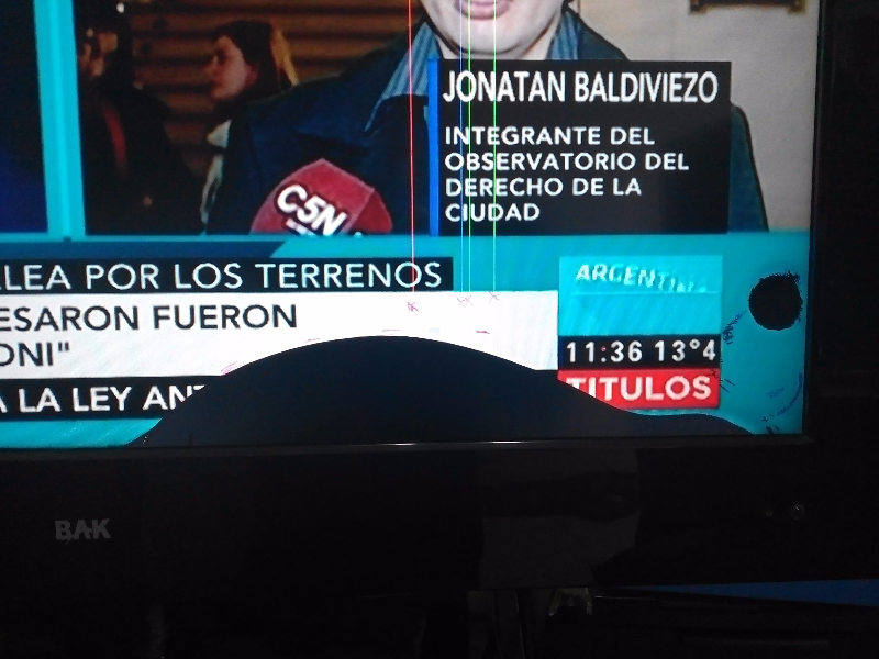

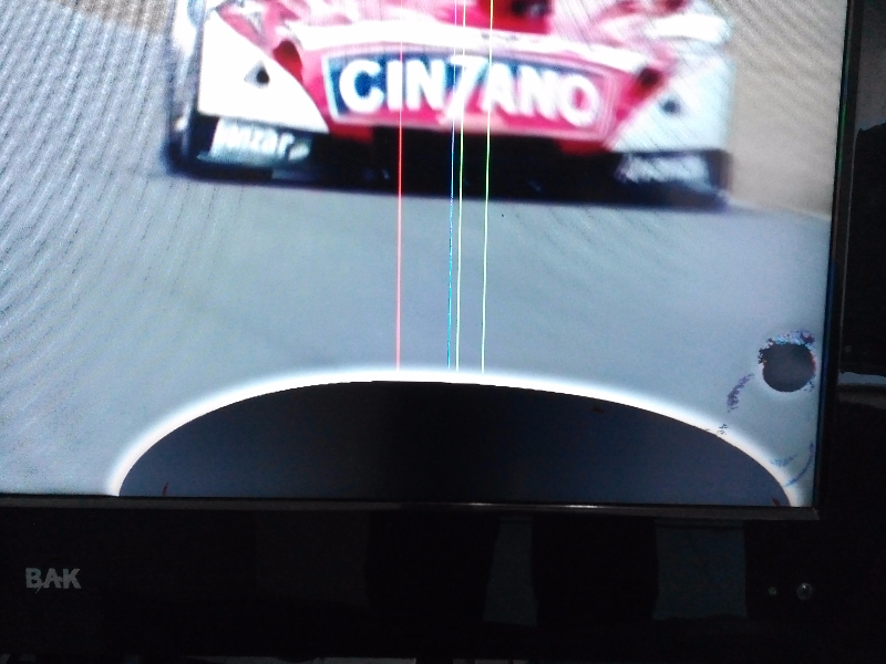

La pantalla no está rota Grana. La desarmé para estar seguro y no está rota. Es mas, tengo funcionando el TV de a ratos en estos días y noté que la misma se achicó bastante. Dejo una imagen donde podrás ver cuanto cambió. Incluso podrás notar unas marcas que le había hecho para delimitarla y así tener una referencia. Un misterio.
