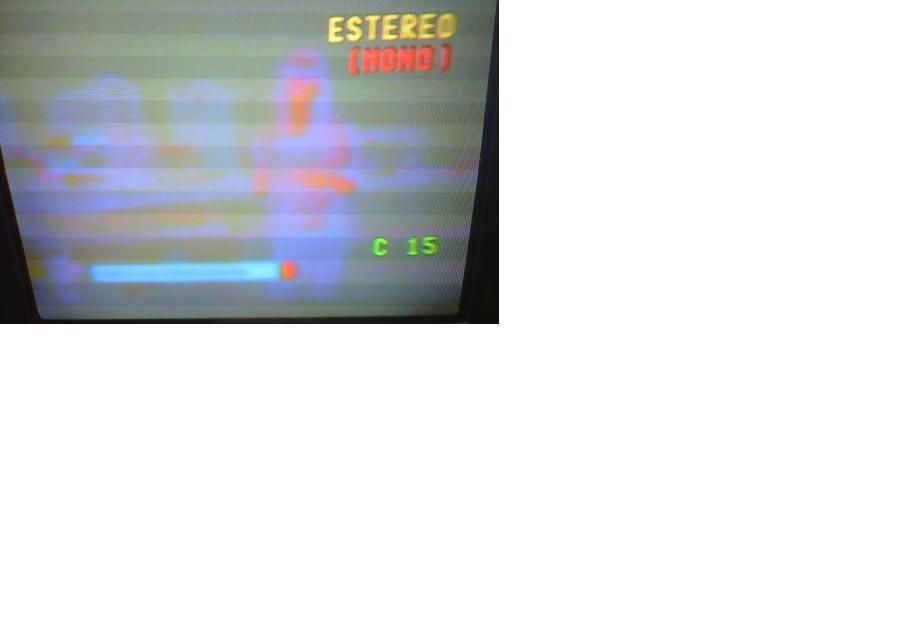

Mensaje por Grana » Vie Nov 01, 2013 6:22 pm
Hola, se trata del chasis LA8A,la tension de los 180v esta correcta,la de G2 tambien,los componentes del AbL ok y la pantalla descartada,por RF y en AV tiene la misma imagen....
adjunto foto y diagrama :oops:

Mensaje por Augusto » Vie Nov 01, 2013 7:47 pm
Falta señal de luminancia. Fijate que ocurre si le sacas el color.
Re: Noblex 21TC677U imagen mala
Mensaje por Grana » Sab Nov 02, 2013 10:22 am
Hola,lamentablemente el tv ahora enciende,da imagen 1 segundo y se protege por lo cual no pude hacer la prueba,intente desvincular el pin 23 power fail y se sigue apagando
