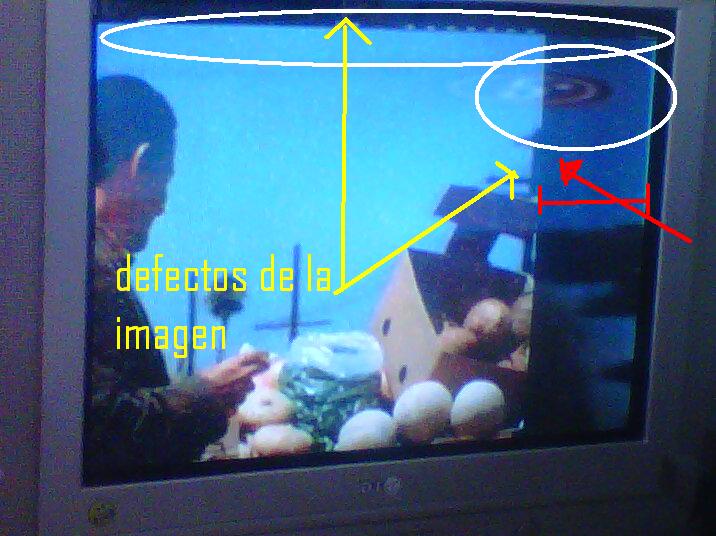

Mensaje por justsolutions » Vie Abr 05, 2013 7:16 pm
cambie estar con acido derramado de 2.2 a 160v limpie la zona del los c 407 y 409 tenia un pococ de asarro y los reemplace mi voltaje de b+ en horizontal es de 131v lg 21fd15g reemplaze capacitores de acoplamiento horizontal aunque por otro valor para prueba fueron c412 y c 417 224j a 400v y el 221 a 2kvp ero el defecto sigue
Titulo editado,por favor leer el siguiente tema orientativo,gracias!! :oops:
viewtopic.php?f=12&t=14
lg defecto.JPG (67.24 KiB) Visto 6447 veces

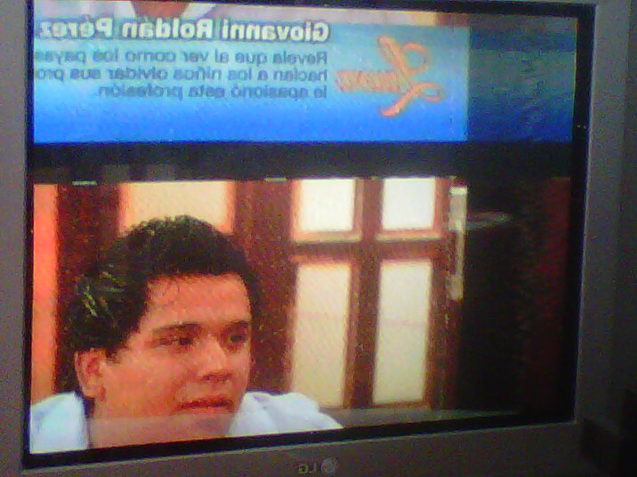

lg defect.jpg (85.47 KiB) Visto 6447 veces

sin eprom sigue igual con una memoria virgen igual como se dividio la imagen en 4 como en la segunda imagen que envie

ya cambie la jungla i funciono durante una hora bien solo que se empieza a correr la imagen otra vez y se divide en 4 como inicialmente lohacia esto al parecer al calentarse boy a revisar voltajes pero cuales serian los que tengo que revisar???
