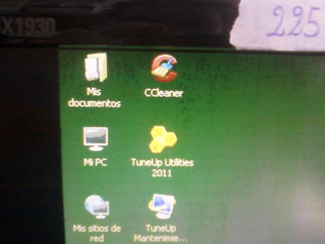

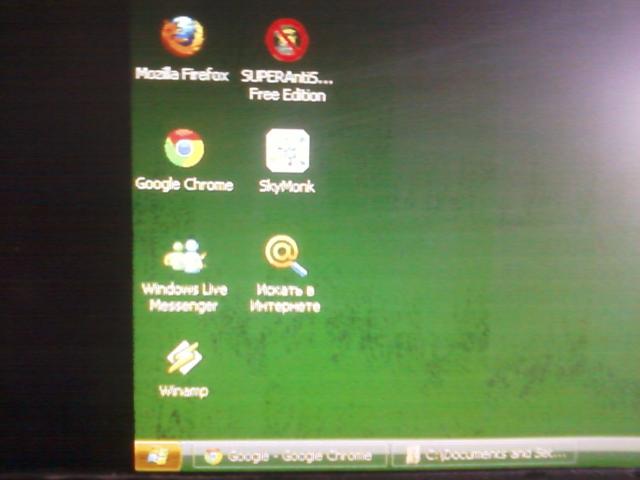

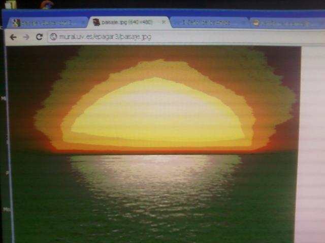

No se como explicar la falla en este monitor Led, es como si se viera a baja resolución (16 colores)
Ver imagenes:
Esta se tendria que ver asi:
Imagen
Y se ve asi:

Sin mucho para realizar o medir, salvo descubrir que a los led le llegan algo asi como 23V.
Como última prueba procedi a Resoldar el integrado principal SMD (unico).
IC: Samsung Magiccolor SE959LMH-LF
Con ayuda de Flux (Resina liquida), mas la estación de soldadura. le inyecte aire caliente y presione al centro del ic.
Lo tengo probando desde ayer.
Se soluciono el problema.
