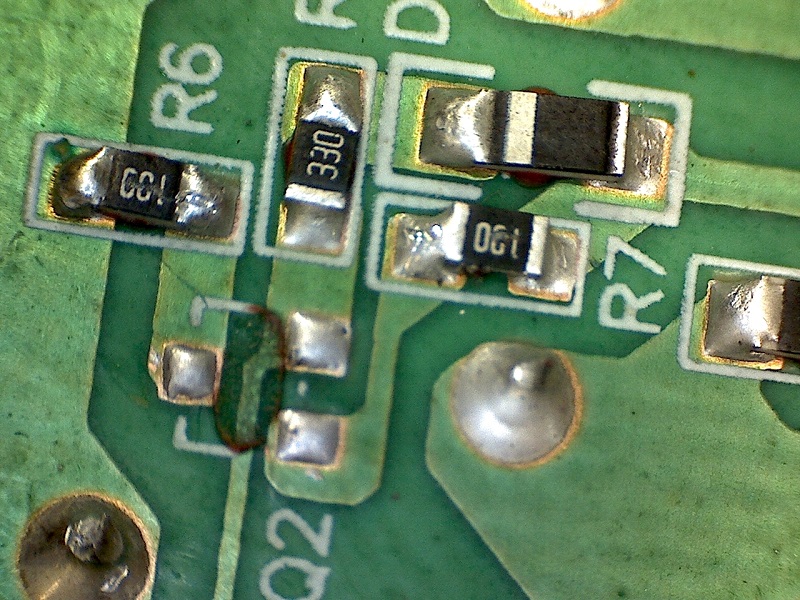

Hola, estoy con esta misma fuente con varios componentes carbonizados y estoy intentando recuperarla.
Componentes carbonizados: R6 y R7 que por lo que lei creo que no son de 100ohm son de 10ohm. R15 y R17 sin poder ver su valor, Q2 (transistor smd de nombre 2A), Fet 13N50, R31 (0,27ohm) y el IC1 OB6563CP. Las R15 y 17 son las q no encuentro nada. Alguien las pudo identificar? gracias
Vista de las R6 y R7

napalico
Mensajes: 7
Registrado: Jue Sep 09, 2010 12:24 pm
Re: Audinac AU-32LE Cambio fuente alimentacion
Mensaje por napalico » Lun Abr 27, 2015 1:46 pm
Le meti dos dias enteros a esto y no lo pude hacer andar :evil:
Por lo que ya encargue una fuente de 24v por 4A para no tener mas demorado al cliente.
Lo que si note es que sin colocar el FET en corto y conectar la fuente a 220V, en la salida obtengo los 24V, esto quiere decir que no esta funcionando el circuito PFC pero si el oscilador de fuente, en teoria esta fuente funciona pero con menor rendimiento? Uds que opinan?

napalico
Mensajes: 7
Mensaje por napalico » Mar Jun 09, 2015 9:51 am
Si te fijas, subi una foto donde sale R6, es de 10ohm. Yo termine comprando una nueva y listo. Suerte
chips
Registrado: Lun Dic 27, 2010 2:36 pm
Mensaje por chips » Mié Nov 18, 2015 6:23 pm
Paso datos útiles para la reparación de esta fuente:
Q4: 13N50
C9:470pF
R15:510 ohm, poner valor comercial mas cercano.
R5:33 ohm
R6: 10 ohm
R16: 22 Kohm
Q2: codigo smd 2A, FMMT3906 (pnp).
R7: 10 ohm
R31: 0,27ohm
R17: 10 Kohm
Fusible: 3A
IC PCF: OB6563CP, se puede reemplazar por L6562D, cuidado que este último admite 22v max de vcc y el ob6563 admite 28v como maximo. Recomiendo poner una resistencia de 220 ohm con zener de18v para cuidar la alimentación del l6562d.
