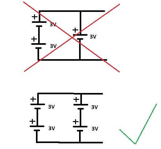

ale1_2007 escribió: yo tenia la duda de si se necesitaban conectar en paralelo la misma cantidad de pilas
Si pones 2 en serie, deberás poner en paralelo a estas otras dos en serie, no puedes poner una sola pila (3V) en paralelo a dos pilas que estan en serie (6V).
Esto te lo va a explicar mejor:

Ah muchas gracias David por la informacion, muy didactico, me aclaro la duda, abrazo.
