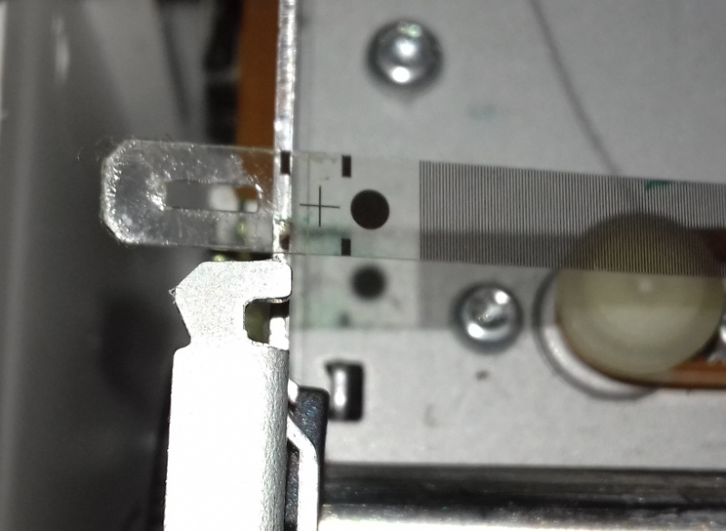

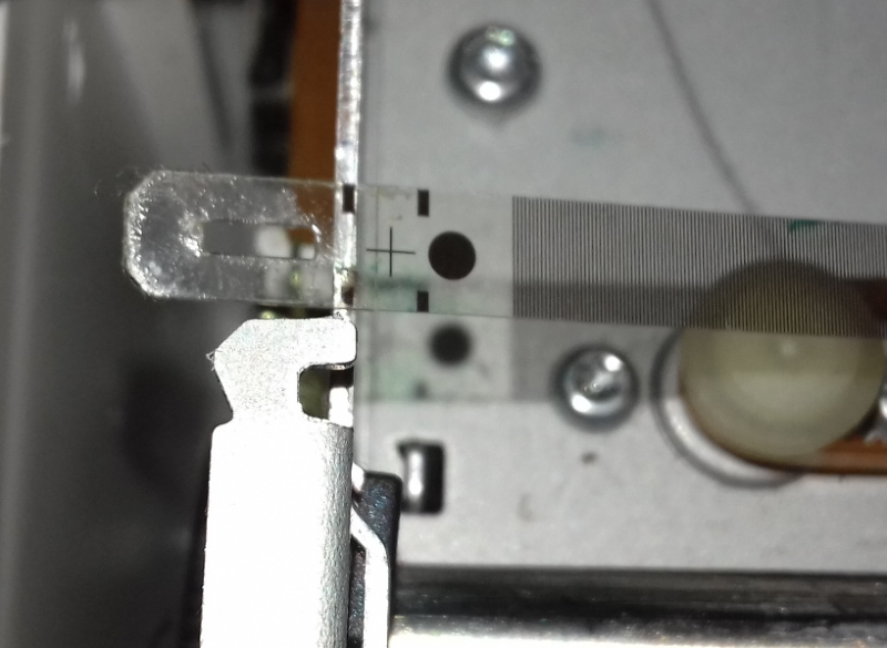

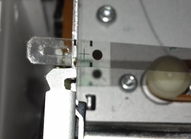

Revisa que el encoder esté en la posicion correcta, debe correr por dentro del carro del cabezal o que no se haya roto o este sucio.
Es una cinta plastica fina con rayitas impresas, tiene un sensor sobre el carro del cabezal que detecta cuando se mueve al leer el encoder.
