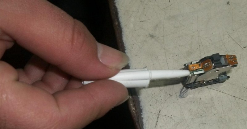

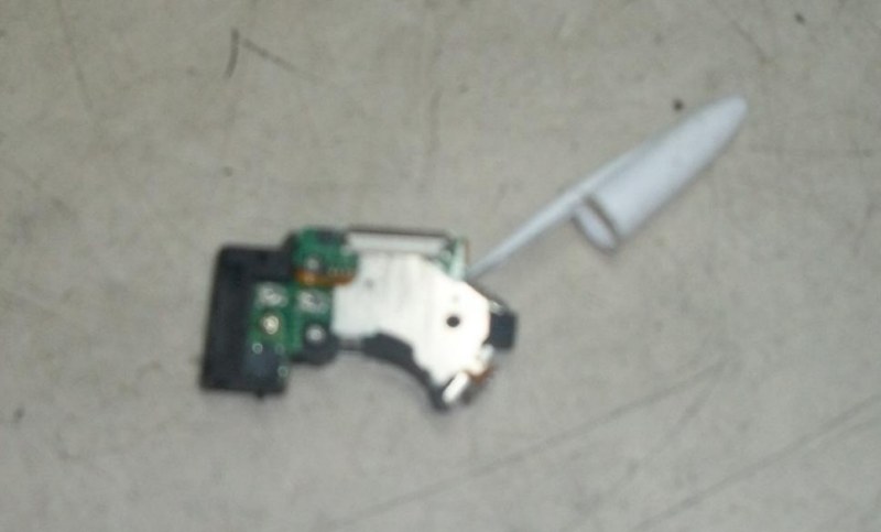

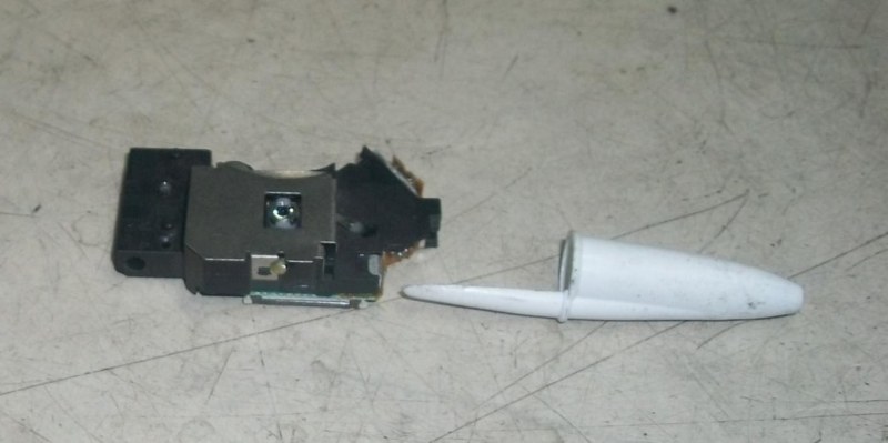

Hola Alberto ¿tenes la optica vieja ? si la tenes fija que aun lateral hay una soldadurita pequeña en forma de tres triangulos que completan un redondo separados entre si en la nueva esa misma esta pero tapada por una gotita de estaño con el cautin(soldador) caliente y desenchufado de la linea procede a retiralo con cinta de desoldar una ves retirado eso la optica esta par prestar servicio ,avisa como te fue

Alberto aca esta la foto hice lo que pude.
laser play.JPG (44.21 KiB) Visto 4107 veces
esta es otra :A
laser play 2.JPG (48.54 KiB) Visto 4102 veces
esta es otra
laser play 3.JPG (36.58 KiB) Visto 4102 veces
Re: Sony SCPH-9001 mecanismo nuevo, no lee nada
Publicado: Mar Oct 05, 2010 5:17 pm
por alberto
Mil gracias pinino excelente las fotos. :) :)
