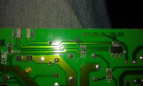

Hola,serian tan amables de decirme el valor de r32 y r39 en la placa ,ya que estan explotadas...

Hola, subí foto de la placa, por qu no son todas iguales

R32 y r39 .....

Bien, R32 es de 103 yR39 de 331, debes cambiar también el Q5, suerte!!!

Ok,si el triac esta en corto,gracias Tatu!

No consigo el triac ft0107 mn201 es smd,tengo a mano el bt139 ¿puede andar?

si, perfectamente
