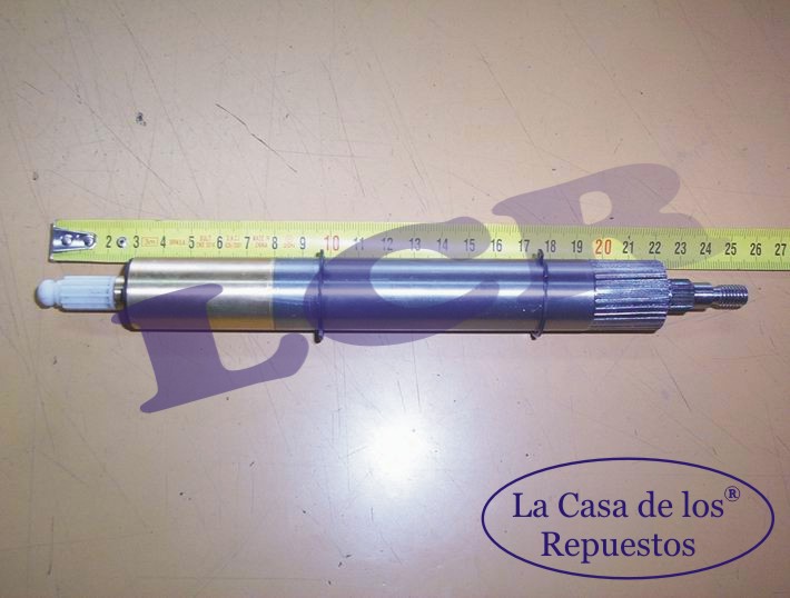

golpea el eje externo,
se cambian los ejes completos, es decir viene de fabrica el eje externo armado con el eje interno y su reten y las trabas para los rulemanes...otra no queda, porque al intentar sacar los rodamientos viejos, siempre se rompe el eje tal vez tengas que cambiar tambien el embrague plastico que va abajo de la polea,,,..saludos

Alberto este es el eje completo a cambiar

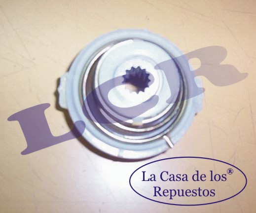

y este es el embrague que tal vez tengas que cambiar
