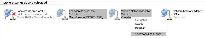

Ponele IP fija, que las maquinas se vean y puedas compartir carpetas etc, despues te vas en la maquina "servidor" a conexiones de red, seleccionas la que te provee internet y la inalambrica (las dos juntas) le das boton derecho sobre una (con las dos seleccionadas) y hacele click en "conexiones de puente", eso le va a pasar internet a la tarjeta inalambrica. Comenta avances. :G

David, ya probé eso, pero no con IP fija, y tampoco funcionó. Me faltaría probarlo con IP fija, pero la inquietud es que ande como andaba con la otra máquina, porque por ahí me traigo máquinas de algún cliente para hacerlas acá tranquilo a la noche, y cuando tenés que sacar virus tenés que reiniciar 200 veces la máquina, y si necesito conexión tengo que reiniciar la mía para que le de internet otra vez..... Y de última, si encuentro la forma de que ande bien con IP fija, sería cuestión de configurar cada máquina (y acordarme de desconfigurarla antes de entregarla :D ), pero antes con la máquina que se me rompió no tenía ese problema, la había armado a fines del 2007 y anduvo hasta que se rompió hace un mes sin tener jamás un problema con la red.... La otra diferencia que me acordé que tengo ahora, y que todavía no probé, es que la máquina que andaba bien tenía el XP SP2 y a ésta le puse el SP3, pero no tendría que hacer diferencia... Y casualmente, ahora que estoy haciendo memoria, a principios de éste año quise hacer una red inalámbrica con 3 máquinas para un cliente, y la máquina que iba a repartir internet tenía el SP3 y me volvió loco y terminé cableando..... capaz que sea eso..... :idea: El finde voy a armar otro disco con el SP2 y pruebo. Gracias por interesarse, si se les ocurre otra cosa chiflen!
