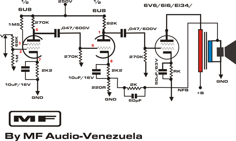

*-Amigo bieber45...Acá le dejo un esquema para utilizar
con una(1)válvula de salida(Single Ended) 6V6/6L6/EL34/EL84....etc....y por supuesto la válvula 6U8 Pentodo/Triodo.
*-He colocado solo los valores que debe llevar la 6U8 como amplificador de Voltage/Driver
y algunos otros correspondiente a la válvula de salida,,,Acá utilizo un sistema de "Autopolarización".
El Resistor RK encargada de polarizar la válvula de salida,varía segun el tipo que se vaya a utilizar.
*-El resistor((2k) de realimentación negativa(NFB) también puede variar segun el caso,,,
Éste Resistor controla ademas de la sensibilidad de entrada el nivel de Distorción de "Nuestro Amplificador"
"Mayor... más ganancia y más Distorción"..."Menor...Menos Ganancia y menos Distorción"
*-Cualquier duda por favor hágalo saber,,,,Con todo Gusto le ayudare en todo lo que a mi alcance
esté....Saludos,,,,,

*-Si no se coloca la resistencia igual funcionará....Aunque recomiendo el uso de la misma
para controlar la sensibilidad de entrada y los niveles de distorción.
*-Puedes colocar un Trimmer(Resistor Variable)de unos 5K; así podrás tener una gama de
posibilidades de acuerdo a la válvula de salida(6V6,6L6,etc)y a su transformador que en éste
caso particular desconozco los tipo que utilizará.
*-Ajustarás el valor del trimmer de acuerdo a la sensibilidad y al grado de distorción que mejor
se adapte a sus requerimientos...
*-Por favor No dude en consultar cualquier cosa que no entienda...Saludos....

Hola marcos. Te queria consultar por un amplificador hifi en el que estoy trabajando.
Use solo el triodo de la 6u8 una 6bq5 a la salida.
Ayer lo probe y funsiono pero el sonido es muy cristalino y le faltan bajos.
Te dejo el circuito, solo cambie c1 y c2 por 0.1uf y r4 por 100k me quedan estas tensiones
6u8
1. 75v
8. 1.3v
6bq5
3. 11.85v
7. 359v
9. 321v
Sin parlante comectado.
