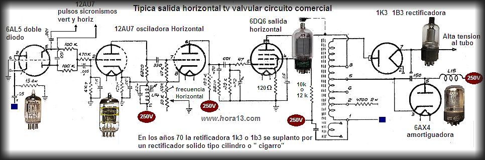

salida horizontal valvular.jpg (76.62 KiB) Visto 20307 veces
Una joyita:
Re: TV valvular kit Wells Gardner
Publicado: Mar Abr 21, 2015 5:09 pm
por normende
Gracias Augusto, simpático dibujo y muy ilustrativo a diferencia del que encontré (parecido, no es igual a mi TV) en el viejo manual de Algarra que tengo que mirar con una lupa jaja.
