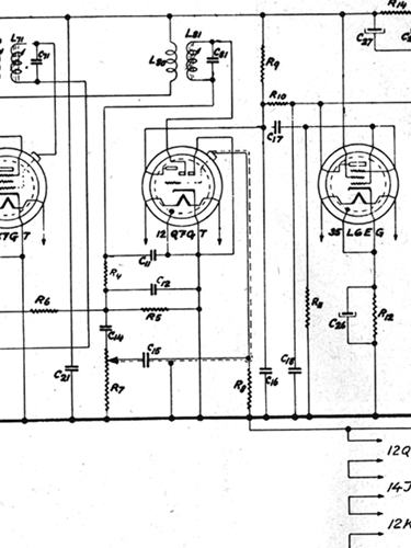

De la Centrum Radio U68 tengo lista de materiales (parcial)
Resistencias:
R1: 1M
R2: 50K (?)
R3: 50 ohms
R4: 50K
R5: 500K (?)
R6: 2 M
R7: 2M
R8: 10M
R9: 250K
R10: 3M
R11: 500K
R12: 150 ohms
R13: 20K
R14: 1K
R15: 200 ohms
R16: 80 ohms
R17: 100 ohms
R18: 100 ohms
R19: 350 ohms
R20: 100 ohms
Capacitores
C1 al 14 ???
C15: 10.000 pf
C16: 250pf
C17: 50.000 pf
C18: 10.000 pf
C19: 5.000 pf
C20: 50.000 pf
C21: .1 uf
C22: 5.000 pf
C23: .1 uf
C24: 5.000 pf
C25: 5.000 pf
C26: 25 uf por 25V
C27: 16 uf por 150/200V
C28: 32 uf por 150/200V
C29: 32 uf por 150/200V
C30: 2-15 pf (trimer)
Va parte de diagrama de la parte detectora y preamplificadora de audio
Re: Receptores Varios - Solicito esquemas
Publicado: Mié Nov 03, 2010 10:24 pm
por toni
Saludos compañero FERNANDO, perdona pero estaba fuera de casa por un tiempo y no me habia conectado por aqui. Te estoy muy agradecido por toda la ayuda que me estas brindando, la parte de este esquema me va a venir muy bien, te lo agradezco en el alma, recibe mi gratitud y un fuerte abrazo. :D :D :D :D :D :D
