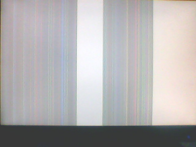

Hola Amigos tengo este Monitor Samsung que Presenta la falla apenas se enciende franjas primero tenues grises (ver fotos) y luego se van tornando color negro Revise los circuitos y encontre soplado un filtro en la fuente lo cambie y nada el problema sigue no muestra imagen,si alguno ha tenido esta falla por favor una orientacion,los voltajes estan bien aunque me hace falta el Manual de Servicio o Diagrama para corroborarlos por su ayuda Gracias.

creo que son los flex de el lcd o tcon board suerte espero tengas suerte por que por el costo de ellos es mas facil comprar otro al menos aqui en la frontera con usa

Gracias amigo Alex8, ya estaba sospechando que la t con y otros relacionados eran los culpables revisare atentamente y sino tocara entregarlo ya que de ser asi es muy costoso repararlo y por aca en colombia sale en 300.000 pesos uno LED nuevo,Saludos Alvaro
