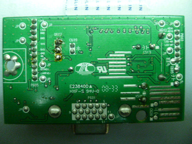

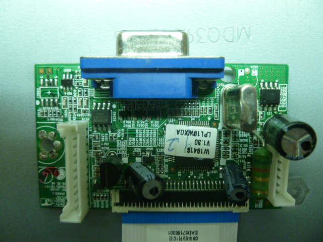

Necesito saber quien vende placa e238400 hxf-s 94v-0.Adjunto fotos.Gracias ¡¡¡

comento;el monitor prende luz azul al enchufarlo,luego queda intermitente sin encender .Ya controle todo y cambie por las dudas ci a6252m de fuente.Los eleo 301 y c205tambien c206,c204 y optoacoplador.Tengo en bornera los voltajes correctos 12v y 5v.Controle flourecentes de pantalla con otro converte y prenden.solo queda la placa que fotografie ya que unos de los integraditos calienta es el ci8839 mp.
