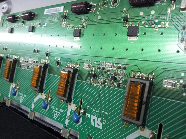

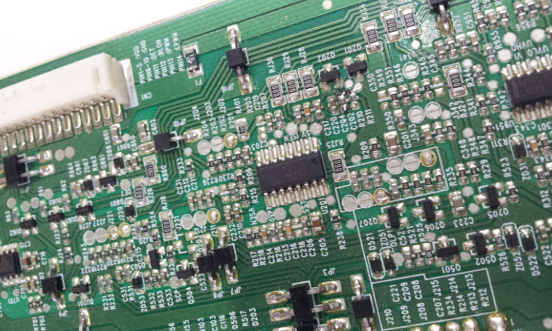

Gracias karedany , la placa codigo es :E206453 mod. V225-3xx Los integrados son LM324 , oz9937gn , n5100 . tiene cuatro mosfet que maneja la potencia con 24volt . es manejado desde la main por cuatro cables : det ; blon ;ipwm ;epwm.
bueno esperanzado te puedo decir que sirve para SANYO, NOBLEX,PHILCO Y PANASONIC . pero yo tengo este tv sanyo.
mando una fotito .

Muchisimas gracias Kare dany has sido de muchisima ayuda ,te cuento que el problema de la placa es que de funcionar su chip maestro el oz9937
este no se consigue solamente de importacion directa . no se si hay algun reemplazo . pero bueno agradesco tu colaboraciòn .
