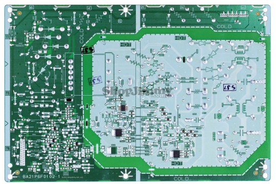

Subo imagen.
En el oscilador aparece un triangulo pequeño a modo de flecha que indica el pin uno.

Re: Philips 40PFL4707-F8 solicito diagrama fuente
Publicado: Sab Abr 11, 2015 6:29 pm
por lauher
Gracias colega por la foto,pero necesito una ayudita mas,el pin uno en la tarjeta esta marcado pero el integrado no trae ninguna marca que me ayude a identificarlo,aunque viendolo en posicion vertical el pin 1 seria el que queda en la parte superior izquierda leyendo la nomenclatura de abajo hacia arriba y en el lado izquierdo? o tiene usted una manera mas facil de decirme cual es el pin en mencion,le adjunto un grafico a ver si es correcto
Publicado: Sab Abr 11, 2015 7:15 pm
por erupcion
Así como esta la foto de la fuente esta con el punto hacia arriba. suerte y espero comentario.como la primera imagen que mandó.
Publicado: Sab Abr 11, 2015 7:16 pm
por erupcion
