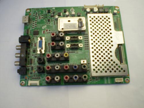

Hola Colegas:
Recibi este TV de otro service, sin video, la pantalla solo estaba con colores difusos, solo lo deje funcionar una hora
para ver si calentaba algún componente de la main y la pantalla se volvió blanco . Las tensiones de la fuente 5,13 y 24 volts están bien a igual que el sonido, cambio de canales volumen etc.
Creo que en lo sucesivo debere aclarar que si al verificar cambia algo, no es de mi responsabilidad dado que ello me puede ocasionar un problema. .

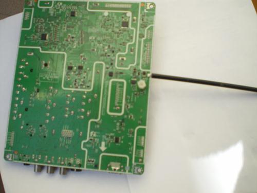

Agradecere si alguien posee el diagrama de la placa main de este TV, Mode 450- Code BN41-00987A a fin de saber que tipo de componente es el IC 1003, que se encuentra reventado, tiene 3 x 2 pines y de 3 mm x 4 aprox. Adjunto foto de la placa y lugar en que se encuentra el IC 1003, cuyo numero no se encuentra muy legible.
Por mi parte estoy tratando de ubicar en caso negativo de conseguir las placa.

La foto que me enviaste corresponde a la plaqueta, de la cual hice la consulta, Placa 450 Code BN41-00987A el IC 1003 esta e en el reverso de la misma, en las fotos que adjunte en la consulta esta indicado con un puntero. En su oportunidad no pude conseguir un diagrama esquematico que corresponderia a esta plaqueta, si bien hay algunos similares.
