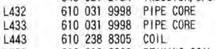

alguien sabe el valor del componente marcado l433 del chasis b10e1580a???????
en el diagrama marca l3004 que es?

Creo que corresponde a un chasis LA3D
El diagrama lo podés bajar de Aquí: Descargar archivo
Entiendo que es un bobinado que va desde el colector de TRH al pin 1 del Flyback. Es correcto?

L433 según el manual chasis LA3D corresponde:
L433: Número de parte: 610 031 9998 Descripción: PIPE CORE
