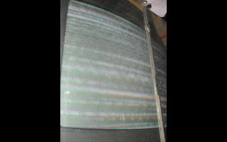

esta es una fotografia de la falla
SDC14686 (Copy).jpg (28.76 KiB) Visto 10590 veces
Re: Telefunken TK 2070 chasis MC-58 sin frecuencia horizon
Publicado: Sab Feb 28, 2015 2:28 pm
por Alberto Martinez
se ve fuera de frecuencia horizontal.
el mas +b tenes los 112v, fijate el socalo del trc,por algo se corto la linea de 180v, que no tenga humedad, el yugo.
un mal filtrado puede afectar tambien a la frecuencia.
