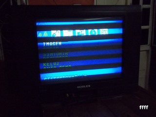

amigos del foro me llego el tv con esta falla nunca antes vista por mi , adjunto la imagen para q se entienda mejor. el fondo azul de pantalla azul perfecto hasta que se conecta la señal, ya sea antena o dvd.

SLAME escribió:el fondo azul de pantalla azul perfecto hasta que se conecta la señal, ya sea antena o dvd.
En la foto adjunta no veo imagen de señal, por RF o AV, si veo el menú desplegado. Por lo tanto supongo que la falla aparece cuando se presentan caracteres o imagen en pantalla.
Habría que sustituir,de a uno para comprobar si la falla desaparece,los capacitores de desacople (filtrado) de los Vcc. que tiene ese UOC.
Otra posibilidad es que sea una falla interna del UOC, ya que si utiliza el LA76933 es un CI que presenta innumerables inconvenientes.

Hola, gracias, justamente en la imagen esta conectado un dvd, al desconectarlo se queda perfecto el fondo de pantalla y las indicaciones u osd.
