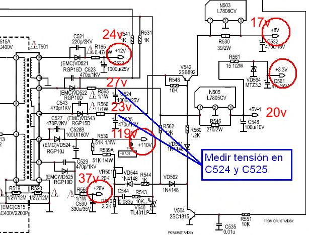

Hola amigos tecnicos, entro al taller el tv en cuestion, cuando lo conecto demora en encender, pasan unos minutos y enciende pero con la tension del secundario algo elevadas, al estar encendido lo desconecto y lo vuelvo a conectar enseguida y de arranca, lo que en notado que cuando lo conecto la fuente no esta en standby. ya le cambie todos los filtro del secundario, tambien del primario, opto, revise la linea del +b, los transistores que controlan el encendido de la fuente, ya no se mas que hacer, necesito una ayuda. :x

esta son las tensiones que mido cuando arranca

Reemplazó Usted el capacitor C517 en el primario?-
Revise la línea de control R541, R531, zener programable V540 y todos los elementos asociados al mismo que por supuesto son los que polarizan dicho diodo.

Suele suceder que al multímetro cuando se le agota las pilas o batería te da las medidas erróneas, o estas tomando mal la masa del tester, o estas midiendo en modo AC, no creo que después del regulador de 8V te marque 17V o el N505 regulador de 5V te de 20V, sin que se destruya el mismo o destruir los componentes que alimenta.

Oña escribió:Suele suceder que al multímetro cuando se le agota las pilas o batería te da las medidas erróneas, o estas tomando mal la masa del tester, o estas midiendo en modo AC, no creo que después del regulador de 8V te marque 17V o el N505 regulador de 5V te de 20V, sin que se destruya el mismo o destruir los componentes que alimenta.
Compre un teste nuevo, vuelvo a medir y pongo lo que midio.
