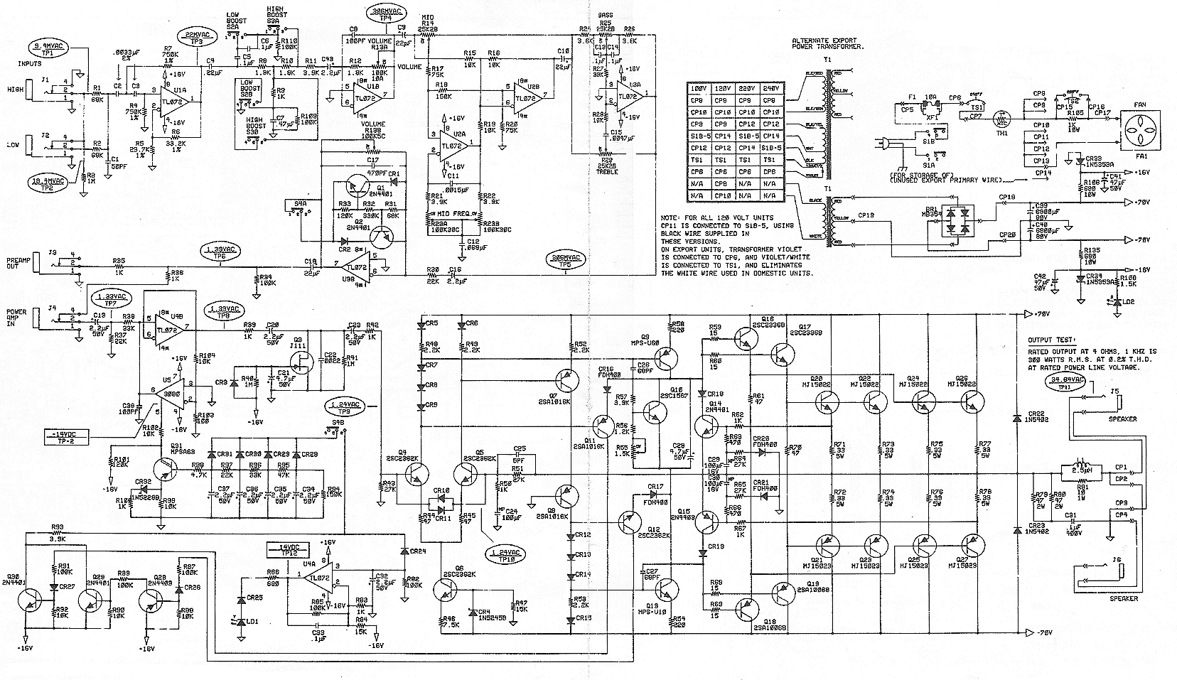

Necesito el circuito del Fender BXR 300 C.
No funciona, y hace un ruido el parlante.
Muchas gracias.

Aca algo que tal vez pueda ayudar
Suerte
Fender BXR300 Bass Amplifier .gif (233.81 KiB) Visto 5051 veces

Gracias Marcos Figueroa !
Creo que es el mismo

TL 072 completamente abiertas las patas....
Sensor de acitivación de ventilador (fan, Cooler) se cambió.
Resto OK
Sin entregar todavía.
