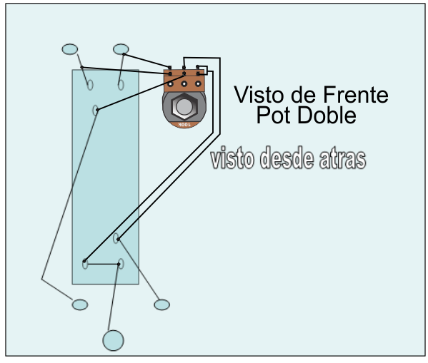

hola amigos, tengo un teclado que tiene un potenciometro lineal, pero no se consiguenpara cambiarlo por uno nuevo, debo reemplazarlo por uno rotativo, como se como van las conexiones??? por favor, debe ser sencillo pero no puedo avanzar, mil gracias como siempre, mando power point de los esquemas de los potes (stereo)

*-Hola alegrass,,,Acá le dejo una "Posibilidad" de conexión para el pot deslizante,,,
Hay modelos que difieren,,,
*-Con la ayuda del osciloscopio ó trazador de señal se puede"Decubrír" la configuración correcta...Suerte!!

gracias MASF56, muiy valioso tu comentario, lo probare el lunes en el teclado, y te cuento luego como me fue... una vez mas mil gracias

MASF56: te quiero agradecer infinitamente tu aporte... he probado tus conexiones y funcionaron perfecto. realmente estoy agradecido de haber podido entrar y participar en esta pagina, es puede ver que no todo esta perdido, y la solidaridad existe, todos los dias nos hacen pensar que esta en extincion... puede ser, pero eso no quiere decir que no existe... y este es un eemplo perfecto... otra vez mil gracias.
