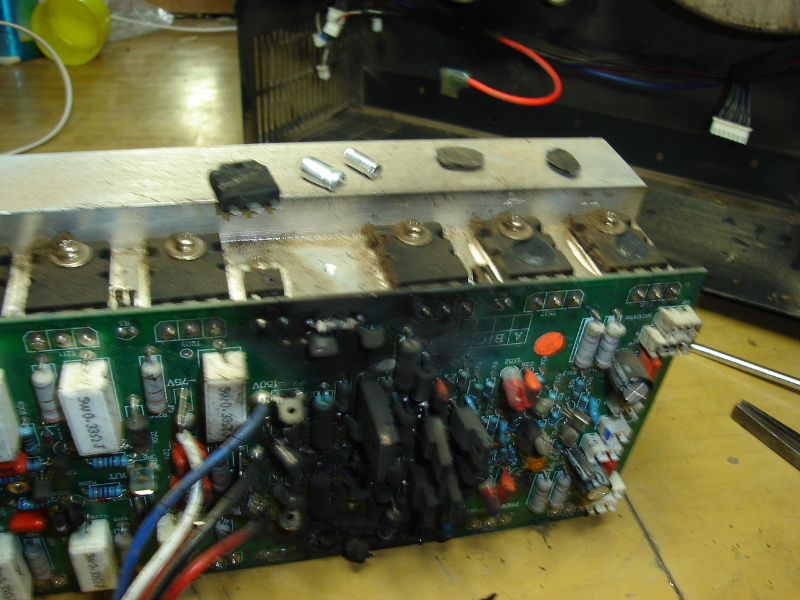

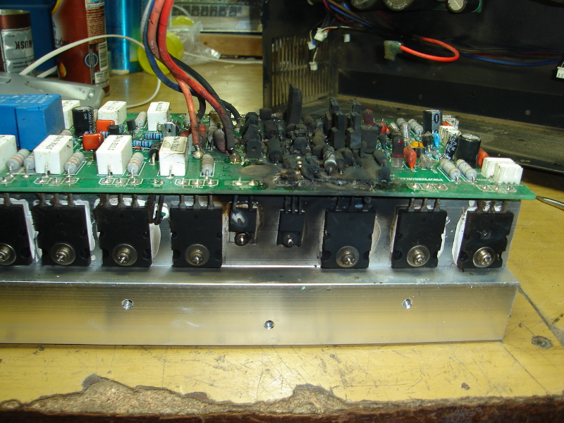

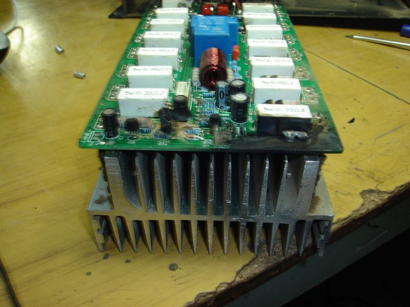

No, andan bien, no rendiran lo qu edicen, ya que tienetransistores fabricados en serie y a montones, son los comunes 2SC5200/2SA1943 y no estan apareados como en las potencias profesionales, por lo demas son bastante discretas.
Me contó el dueño, que mientras estaba funcionando, le conectó el otro sub woofer y los alambres se tocaron , el se asustó al ver que explotaba todo y no atinó a apagarla hasta que dejó de tirar humo, pero el "moco" se lo mandó el mismo, lo que me llama la atención es que no tenga fusibles en la salida del toroidal ni en la fuente, así que siguió mandando la tensión hasta que se abrió la alimentación, fijate que un transistor lo cortó y quedó en el cooler!!!
No la voy a reparar ya que es mucho riesgo de que falle otra vez

Hola, esta en particular, trabaja con 200 volt, los transistores soportan 230, pero el sistema de protección es muy deficiente, unavez que explotó todo, salta el led de protección, y si la conectas a la red de nuevo seguro sigue quemandose, por lo demas andan, pero no se consiguen los transistores originales
