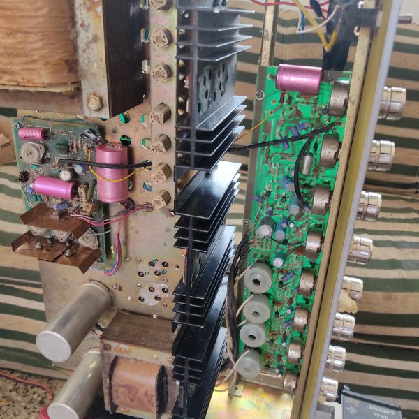

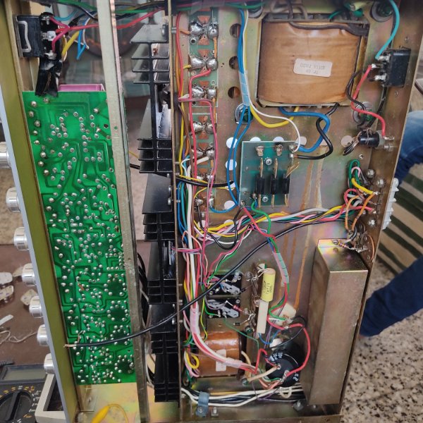

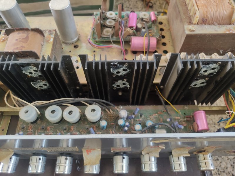

Buen día grupo con el permiso del administrador tengo un amplificador que a mí parecer trajo un manejo raro q haría otra persona, les cuento trajo transistor 2n3055 pero me pareció raro que todos los transistores fueran los mismos 2n3055 npn y no trajo algún transistor pnp , el amplificador es de la marca Paso italiana

En salida cuasicomplementaria los transistores de potencia de salida son NPN los dos
