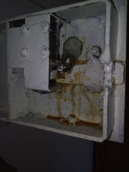

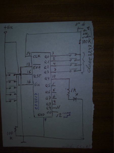

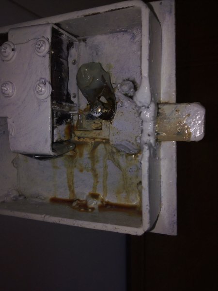

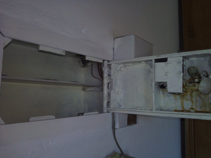

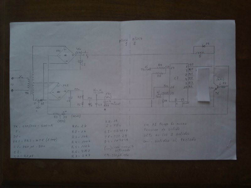

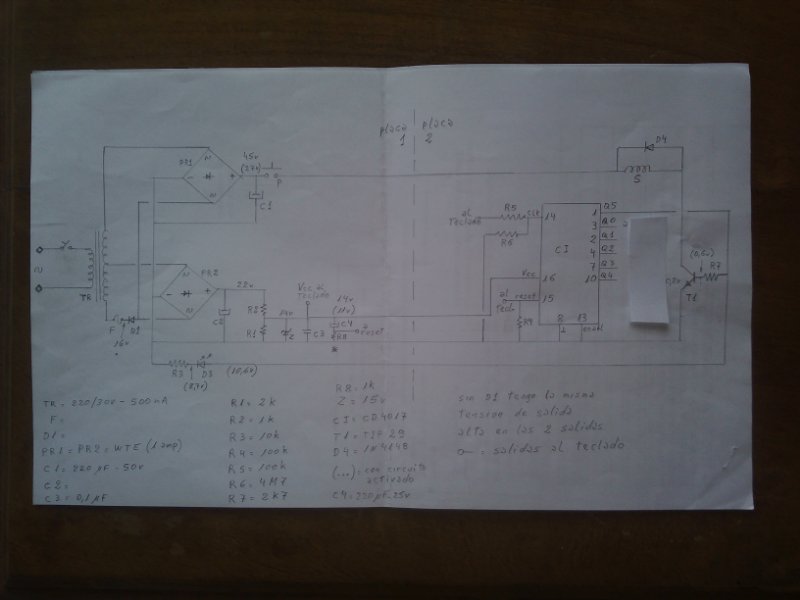

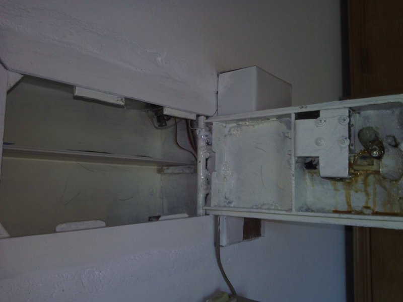

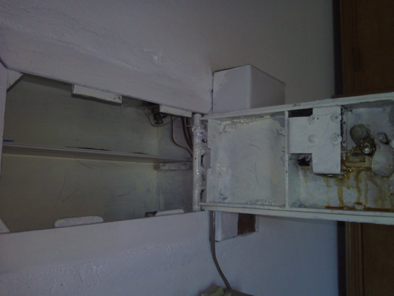

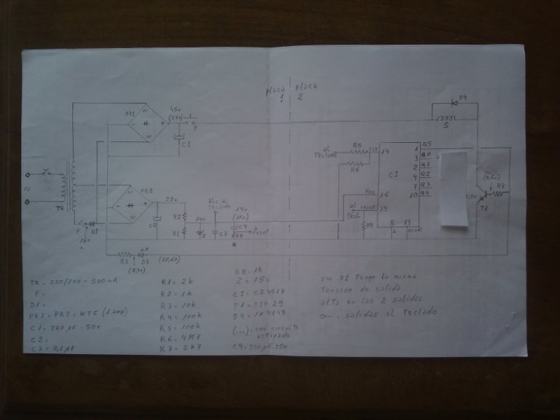

hola: hace tiempo busquè algun circuito de caja de segur. elctron. y lo que encontrè es muy precario por lo cual hice una que muestro en las fotos. la parte metalica es una tapa de chapa reforzada con planchuela soldada, un pasador (que pueden ser 2) accionado por una palanca solidaria a una manija externa, este pasador queda bloqueado por un tope unido a un solenoide. para sacar este tope se debe habilitar la electronica que permite alimentar dicho solenoide. la caja va empotrada en la pared y al no usar cerradura no hay llave que pueda perderse o ser encontrada, solo hay que memorizar la clave. para la alimentacion elegì la red electrica, pero puede hacerse con bateria, como el uso es esporadico, desenergizo todo con un interruptor. el circuito lo separo en 2 placas, la numero 2 en el plano va dentro de la caja porque èsta puede ser alterada con alguien con conocimientos electronicos y podria abrirla si estuviera accesible. la numero 1 va fuera de la caja y queda accesible en caso de falla. el circuito basico del secuenciador lo tomè del sitio www. rogerbit.com se puede elegir un codigo de varios digitos, pero si se lo quiere cambiar, hay que modificar el cableado en los pulsadores. usè materiales de descarte que tenìa en mi taller, los pulsadores son los que traen las placas universales de tv, el solenoide no se de que era,pero con 30 vcc. funciona bien, por lo que usè un trafo de 15+15, 30vcc para alimentar el solenoide y 15vcc para el control un inconveniente que tuve al principio fue que al conectar la aliment. ,a veces, se habilitaba la salida del circ. integr., probè poniendo filtros y no funcionò, por lo cual puse c4 y r8 que por unos segundos me pone al c.i. en reset y no tuve mas problemas. para accionar el solenoide puse un pulsador, pero puede hacerse directamente desde el transistor. el led enciende cuando està habilitada la apertura
